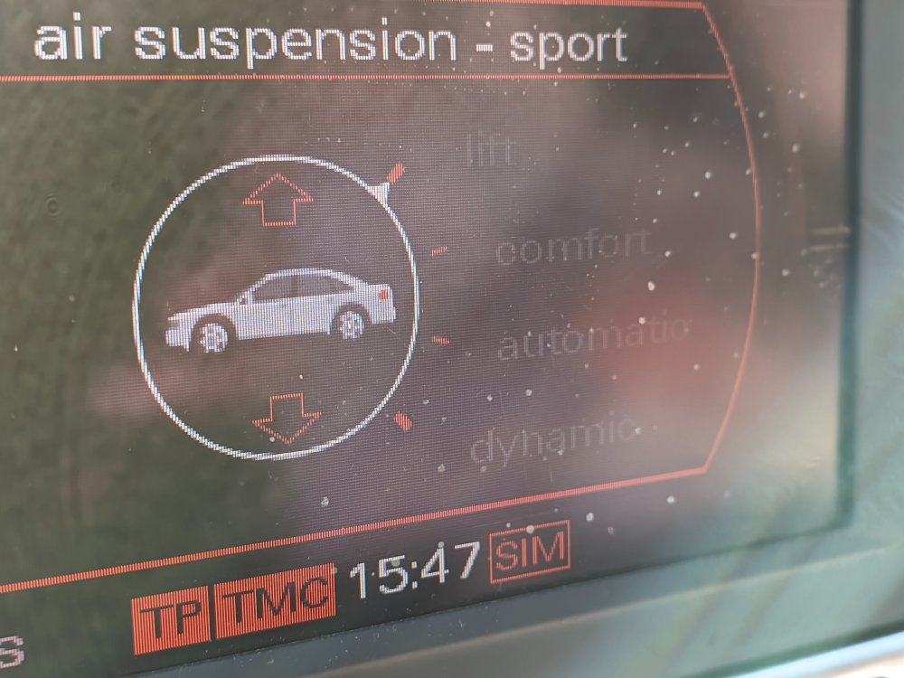

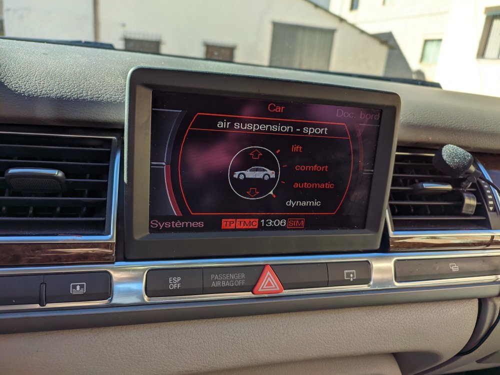

  8. Por cierto te funciona todos los mandos en el MMI, en automatico y en lift y los dos otros mandos? el coche sube y baja correctamente, o se queda bloqueado en lift y los demás no se pueden usar

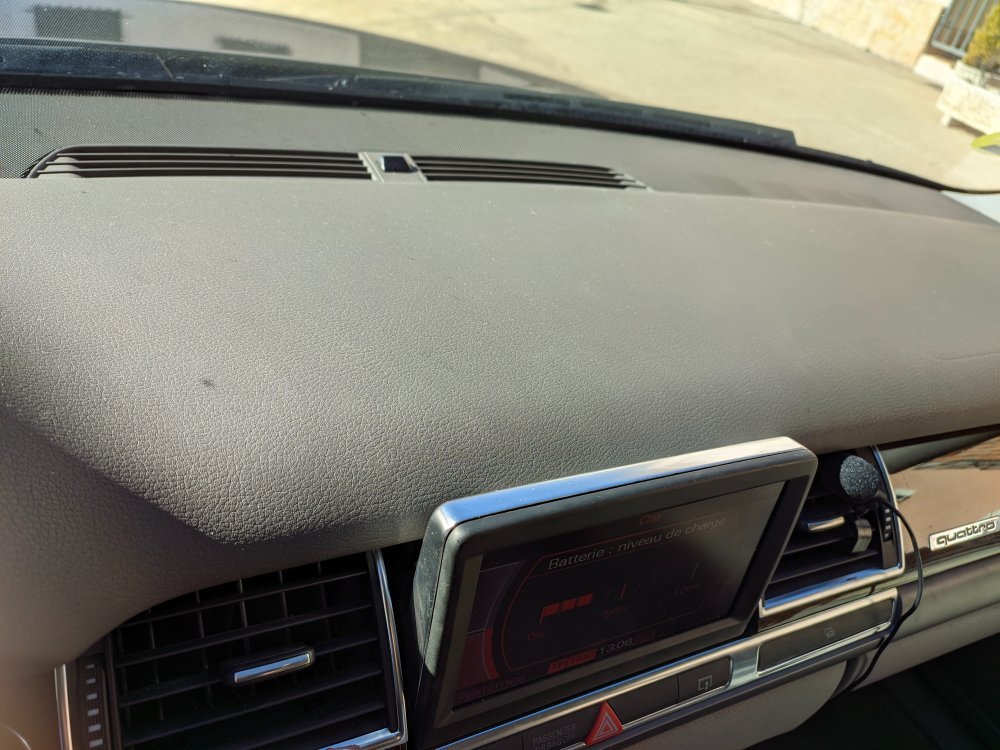

  18. Bueno pues otro coche que estaba en manos de gente poco seria. pues por el momento cambia el relé, este se encuentra muy fácilmente sirve para muchas marcas de automobiles... En caso de desmontar el compresor, venden un kit, por muy pocos euros para cambiar el segmento del piston y las juntas de goma, es muy fácil de cambiar. Aquí tienes los principales fusibles y relés de nuestros "Buque" Fusibles Relés A8.pdf
  19. Y el relé es el 373, pero no es seguro que este roto, lo que pasa es que se calienta cuando el compresor gira durante mucho tiempo, y funde el fusible,, también puede ser un sobre calientamiento del compresor...
