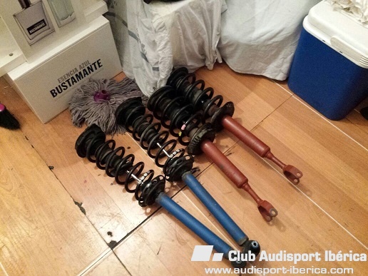

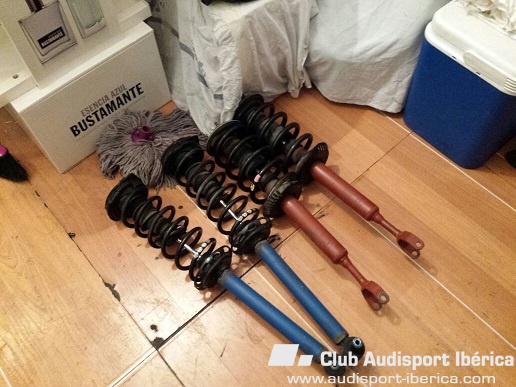

Mirad, este es el coche, que según el forero que me vendió la suspensión tenía mis muelles/amortiguadores
Buenos días, Así da gusto, muchas gracias Athabasco por las molestias. A ver, por partes, el coche ya lleva la estabilizadora de un RS4 (se la compré a un forero, AlvaroRS, creo, mejoró de manera notable con solamente la barra). Después de poner la suspensión, el coche sí ha bajado de la parte trasera, como 1,5 cms, más o menos, pero nada de la parte delantera. Ahora mide, de la parte delantera, 68 cms hasta la parte de arriba de la aleta, y de la parte trasera, 66,4 cms. Monto llantas originales sport de 16" y neumáticos 205/55/16. El coche va mucho más duro que con la suspensión standard, pero la ganancia estética que yo esperaba, nada de nada, por eso era mi pregunta de qué amortiguador de bilstein o kayaba le puedo montar a los muelles que tengo (1 trazo verde/2 morados, son como los que aparecen en las fotos del avant restyling de SATA). Con estos creo que me aseguro de que baje de la parte delantera. Por último, preguntaba lo de la bieleta, porque en muchos de los post que he leído (y han sido MUCHOS) se habla de unas bieletas para suspensión sport que son como 5 mm más cortas que las normales, y no sabía si eso tendría algo que ver. De nuevo gracias, a ver si le puedo sacar unas fotos del antes y el después y las pongo aquí. Un abrazo.
Pues es una put*da, porque se la puse con la intención de cambiar los amortiguadores por unos nuevos si ganaba en estética, pero nada. Por cierto, dos cosas, Athabasco, como sé que controlas el ETKA, ¿me puedes dar la referencia de la bieleta para suspensión sport? la que es más corta, es que por más que he buscado no he dado con la referencia de esta pieza. Y por otro lado, ¿esos muelles que os digo que tengo (1verde/2morados) los puedo poner al mío? Esos los pondría con unos amortiguadores nuevos ¿cuáles son los que debo poner en esos muelles? me gustaría que fueran bilstein o Kayaba pero me pierdo con las referencias de estos para los muelles oem. Gracias de nuevo a todos y perdonad por el tocho, ya veis que lo tengo claro :unknw:
Estos son los muelles/amortiguadores que le compré a un forero. La suspensión va de lujo, lo único que no ha bajado lo que debería, vamos de la parte delantera nada prácticamente. Un saludo.
Gracias Athabasco, Te voy a pasar una foto con las suspensiones que le he puesto donde se ven los colores de los muelles. Las referencias de los amortiguadores no las tengo. A ver si un día puedo quitar una rueda y la puedo ver. Gracias de nuevo.
Por cierto, el mio es un AJM. Será menos pesado de "morro" el mío? Tengo una suspensión delantera en la que los muelles tienen una marca verde/dos moradas. Me valdría para el mío? Es que puesta al lado de la original/standard que le quité, es igual de alta. Cómo lo veis? Bueno, estoy hecho un lío, a ver si alguien me ayuda. Gracias de nuevo a todos.
Buenas noches compañeros, Veréis, el tema es que compré a través del foro una suspensión deportiva oem de un AFN Rest. Bueno, pues el tema es que no ha bajado lo que yo me esperaba ni mucho menos. De atrás ha bajado como un cm, o uno y medio. De alante, pues nada. Eso sí, el coche ha mejorado mucho en comportamiento. Mañana os paso una foto de la suspensión en cuestión, porque por más que leo, no soy capaz de aclararme. Por otra parte, la bieleta de la estabilizadora es la de origen, puede ser por eso? Os he leído que la de suspensión sport es mas corta, alguien puede darme la referencia de ésta última? Gracias como siempre, aunque no entro mucho, os sigo, no creáis. Un saludo.
