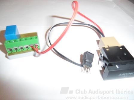

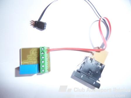

Hola, Gracias a vosotros he concebido la esperanza de que realmente este pulsador mas relé que tengo, pueda funcionar como interruptor. Pero no acabo de encontrar la combinacion. Txispis, he probado este esquema que me indicas, pero haciendo que por el pin llegue masa y por el 4 el positivo, (de lo contrario el relé no se inmuta nunca). Conectado asi el rele suena al pulsar y cierra el circuito pin1 - pin2, y al soltar el pulsador vuelve a sonar y abrir el circuito. En realidad el pulsador lo que hace es enviar un pulso negativo momentaneo, solo mientras que está pulsado, por uno de los hilos (GND signal). Y el relé lo unico que hace es cerrar el circuito solo mientras tenga señal negativa por el pin5. Y el pin6 da igual que lo ponga a masa o lo deje vacio, y el otro hilo del interruptor que conectas a +12v, tambien da igual conectarlo que no. Es decir el rele cierra el circuito solo mientras que el pulsador esté pulsado y le esté llegando -12v por el pin5, da igual el resto de los pines.... o eso parece. Por cierto, el pulsador necesita la corriente que coge del boton del ESP, si no, no manda la señal negativa y no hace nada, ni siquiera cierra el circuito cuando lo pulsas. Gracias, por la ayuda. Seguire pensando, pero lo veo dificil. Y el austriaco que me lo vendió ya no me responde. -

Bueno, ya tengo claro como funciona, este interruptor. Os lo cuento porque se que esta tienda donde lo he comprado es el unico sitio que he encontrado donde comprar botones personalizados para la consola sin romper la estetica del coche. Le pedi explicaciones al vendedor y entonces me envió este enlace que se supone tiene las instucciones de montaje: Esquema de montaje En el documento en perfecto aleman viene un esquema de conexion que se entiende bien. Lo probe con un polimetro y una fuente de 12v, y tras diversas pruebas, vi que este esquema no se corresponde con mi interruptor, montandolo asi no hacia nada de nada, pero intercambiando el orden de los pines 5y6 y 3y4 el relé si funciona. Lo malo es que solo funciona si se mantiene el interruptor pulsado. Es decir, como bien intuia anuevo34, lo que he comprado es un pulsador, no interruptor. Lo malo es que yo si pedi un interruptor, diez euros mas caro, ya que lo quiero para unas pantallas tv. Es decir, no me vale, salvo que ponga un palillo atrancando el boton para encender las pantallas. Ahora le he reclamado el cambio al vendedor, a la vez que le digo que las instrucciones de montaje que me envió no pertenecen a este producto. De esto hace tres dias, y no he obtenido respuesta aun. Os contaré el desenlace de la historia por si alguien decide comprar este tipo de interruptor o alguno similar en esta tienda, ya que el boton me gusta, pero no he encontrado ningun otro similar en ninguna otra tienda. -

Hola, Si parece que es rele que hace de interruptor que cambia de abierto a cerrado con cada pulsacion del boton negro. Os paso una fotos para ver si podeis deducir cual seria la conexion correcta, mientras tanto tambien he lanzado la peticion de instrucciones en donde lo he comprado http://carstyle4you.com/product_info.php?cPath=15_35_37_44&products_id=253&language=en'. E n el circuito no hay ninguna inscripcion que haga referencia a como conectarlo. Habia dos versiones, una pulsador, y otra interruptor. El interruptor costaba 10 euros mas caro, y es el que supuestamente compré. En cualquiera de los casos yo creo que si mido la resistencia con un polimetro, al pulsar el boton se deberia cerrar el circuito de los cables rojos al menos durante un instante para que asi se active el rele, Pero no lo hace, por lo que sospecho que el pulsador no funcione. Si supiese cual es el esquema de montaje podria tratar de probarlo con 12 voltios, pero ahora no me atrevo por no quemar el circuito. Lo unico que probado es que los cables negros encienden el led rojo que ilumina el boton. -

Hola, He comprado un bonito y caro interruptor para etiquetado TV on/off para ponerlo en la consola central, al lado de la tecla del esp. Creo que han sido 56 euritos. La idea es usarlo para quitar la corriente a los reposacabezas-dvd que me he atrevido a montar yo mismo gracias a la ayuda de algunos foreros. Lo he comprado en la tienda de carStyle4you, me lo han enviado desde Austria. Muy buena pinta, se enciende en rojo, (eso si lo he probado) y para mi sorpresa, veo que no solo es un interruptor, sino que lleva ligado un relé electronico. Es decir, que esta bien pensado para que pueda utilizarse para un consumo alto sin quemar el interruptor. Antes de ponerlo en el coche he tratado de estudiar como funcionan las conexiones electricas, y creo que no funcionan, pero tengo dudas. Del interruptor salen cuatro hilos, en dos parejas de cables. Dos negros, que he comprobado que si les das corriente encienden el led rojo que ilumina las letras. Y luego dos hilos en rojo que vienen atornillados a una plaquita que lleva un rele. En esa plaquita quedan libres otros 4 tornillos para conectar 4 cables. He pensado que las pulsaciones de interruptor deberian unir/separar los dos cables rojos que van atornillados al relé. Pero al comprobarlo con el polimetro veo que pulsar el interruptor no produce ningun efecto en los cables, no los une, como haria un interruptor normal. Creo que no funciona, pero no estoy seguro del todo porque como el interruptor va unido a un relé. Quizas alguien que entienda mas de electronica y de estos chismes pueda confirmarme si el interruptor esta defectuoso o por el contrario puede decirme conectarlo para que funcione. Pues eso, a ver si alguien me saca de dudas, porque el interruptor queda bonito, pero no es plan de ponerlo solo de adorno. -
