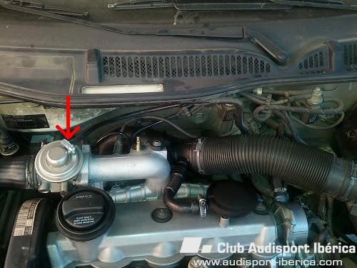

Le acabo de cambiar el 50% de los manguitos incluído el susodicho sin anulación ninguna. A principio de mes me pondré con la limpieza de colector y egr y a ver que me encuentro. Supuestamente al haberlo tenido anulado no debería tener mucha m****, no? Ahora me surge una duda, si estando todo como toca la m**** va a parar a colector y egr, estando anulada dónde va a parar toda esa carbonilla??? Muchas gracias por tu respuesta, un saludo!
Qué tal compañeros, el tema es que quería cambiar todos los manguitos que van entre las electroválvulas y tengo pensado ponerme la semana que viene pero el otro dia me puse a echar un ojo y como el que va de la N75 a la egr no lo tengo fijado con bridas lo quité por la parte de la egr para mirar el estado del mismo y descubrí que está anulado con una bola de rodamiento metida dentro del manguito. Las preguntas serían si supuestamente tengo anulada la electroválvula o la misma egr y cuales són las consecuencias, pasará algo cuando le ponga el manguito nuevo sin anular? Gracias, un saludo!

Gracias por el consejo, miraré de ir echándole afloja todo un par de veces a la semana. Quería comentar algo que he descubierto esta tarde. Resulta que me he puesto a hechar un vistazo y como el manguito que va de la egr a la electroválvula no lo llevo agarrado con bridas ni nada lo he quitado por la parte de la egr para mirar el diámetro y cual es mi sorpresa cuando veo que tiene una bola de rodamiento dentro!! a modo de tapón o bloqueo o algo así. La pregunta es si supuestamente tengo anulada la electroválvula o la misma egr y cuales són las consecuencias. Un saludo! -

Muchas gracias compañero, a final de mes cuando cobre me haré con ellos y me pondré con todo el tinglado. Espero notar un buen cambio cuando le limpie válvula y colector y le cambie los manguitos. Sólo espero estar equivocado y que aquel tornillo que no fuí capaz de sacar esté pasado de rosca, porque entonces tendre que soltar motor, levantarlo y mirar de quitarlo de alguna manera.. Pues lo dicho, muchas gracias y ya comentaré cuando lo haga a ver que tal el resultado. Un saludo! -

Enhorabuena Carlus, un brico muy claro y detallado. Y si indicas las herramientas que utilizaste seguramente te ganes mas de una cerveza de los compañeros!! Yo como ya te comenté me puse con ello una vez y fué intento frustrado. Puede que me anime otra vez en los próximos días. Quería preguntarte dónde has comprado los manguitos de silicona y a cuánto han subido. Hace tiempo que quiero cambiarlos pero por todo donde miro suelen ser bastante caros. En una tienda de recambios de mi zona venden manguitos por metros de todos los diámetros pero todo el mundo comenta que los de silicona son mejores. Un saludo! -
Yo lo cambié y creo recordar que se me fue a unos 25 en una tienda de recambios y lo cambié yo mismo desde debajo del coche. Un saludo!!

Yo me arme de valor y me puse con ello un día. Lo tenía todo preparado, herramientas, juntas nuevas del conce, cerveza.. Pues bien, me dispuse a quitar la egr pero había un tornillo que no era capaz de quitar así que me puse a quitar el colector para sacarlo todo junto. Con tan poco espacio para trabajar con esos tornillos me tiré una hora y al final creo que se me pasó la rosca de uno. Conclusión, todo apretado otra vez, juntas devueltas al conce y el coche como estaba.. Más adelante cuando la economía me lo permita, muy a mi pesar, pagaré por ello. Que conste que no quiero desanimarte!! Un saludo! -
