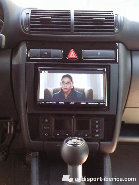

Cambio radical consola central
Christopher responde a Christopher de discusión en Audi A3 8L (1996-2003)
Tranquilo, en una semana como mucho lo veré otra vez y no creo que se tarde mucho en dibujar ese esquema. En cuanto lo tenga te lo haré llegar. Patrick, muy bonito lo tuyo y seguro que con la pantalla nueva queda mejor todavía si cabe. Yo me pondré manos a la obra y poquito a poco lo dejaré todo bien rematado. Una cosa, sería posible que me dieras las medidas del embellecedor de la foto? ASÍ hago ya la plantilla diréctamente en cartón, la miro que quede ajustada y ya después la hago en metacrilato. Grácias de antemano! Yo ahí juego con ventaja, el modelo que llevo montado es de frontal extraible :blink: Un saludo! -
Como comenté un poco más arriba esa es la intención. Estoy con la duda de si hacerme en metacrilato un marco para la pantalla individual o hacer uno que cubra la pantalla y el clima.. Y por supuesto, elija el que elija, quiero dejarlo a rás. Prometo fotos en cuanto quede listo, pero ya os adelanto que me lo tomaré un poco con calma porque ya me ha llevado lo suyo, ASÍ que ahora poco a poco. Muchas grácias por vuestros comentários, me alegro de que os guste. Por cierto, ayer os comentaba que compré el reposabrazos original en el desguace ( por 10€ ).. Deciros que ya está montado ( Su história lleva también!!! ) Te animo a que lo retomes y lo termines, la sensación cuando lo tienes montado después del trabajo que lleva, es indescriptible. Anímate y déjanos con la boca a bierta. Queda fijado por una patillas que le he hecho al embellecedor que lo sujetan al clima, que a su vez éste lo sujeté a la estructura interior. Ahora cambiaré el modo de fijación, con la masilla epoxi le haré toda la base y grácias a la idea que me ha dado el compañero cesardeluxe, lo fijaré con vercros. A la pregunta de cómo lo he hecho, decirte que tirando de imaginación, DREMEL muuuuuuuucha paciencia.. Primero me hice plantillas con cartulina y después lo pasaba al metacrilato. Lo del esquema no hay problema, yo le pediré a mi amigo que me lo haga te lo paso por mp. Y te digo lo mismo que al compañero babelhoo, anímate y dale ese cambio al coche que lo agradece muchísimo. Bueno, yo creo que como comentario se excede ya bastante!! Un saludo!! -
Grácias, me alegro de que os guste. La idea de la masilla epoxi no la había barajado, pero ahora que lo comentas lo voy a mirar, quizá no me ponga a hacerlo ahora pero voy a ir mirando de que llegue a quedar a rás y casi con toda seguridad utilice dicha masilla. Grácias por la idea. Un saludo! -
Grácias Patrick, la verdad es que es como me hubiera gustado que quedara, pero después de sopesar maneras de hacerlo no he encontrado ninguna para que me quede a rás, ASÍ que ya aproveché el "rail" que hay en la estructura. Tengo en la cabeza hacer el embellecedor de la pantalla también en metacrilato para que me quede todo negro. La duda es hacerlo por separado o hacer del embellecedor del clima y de el de la pantalla uno solo, pero más adelante que como tú has dicho estoy "algo arto".. No obstante estoy abierto a ideas y sobretodo a TUS ideas que siempre són geniales y atractivas. Me alegro de que os guste a todos, sólo los que somos de esta comunidad sabemos el trabajo que lleva y lo valoramos, poorque imagino que a todos nos ha pasado el hacerle algo ASI al coche, enseñárselo a los amigos y que lo vean como algo normal porque no saben el trabajo que trae.. Un saludo!! -
Te cito todo lo que yo he necesitado: - Estructura consola central + cenicero Reestyling. - Botones ciegos y ESP + Posavasos. - El relé de Warning. Puedes utilizar el tuyo pero la tecla roja necesitarás la del Reestyling (el triángulo). - Estructura interior doble dinn. - Embellecedor doble dinn del el modelo A4 de 2002, el cual tendrás que adaptar. - Y el clima que eso va a tu elección, si pones el del Reestyling tendrás que modificar conexiones, si dejas el tuyo tendrás que hacerte un embellecedor, en mi caso lo he hecho con metacrilato negro de 3 mm. Creo que te lo he dicho todo. Mucha suerte si decides hacer el cambio. Un saludo!
