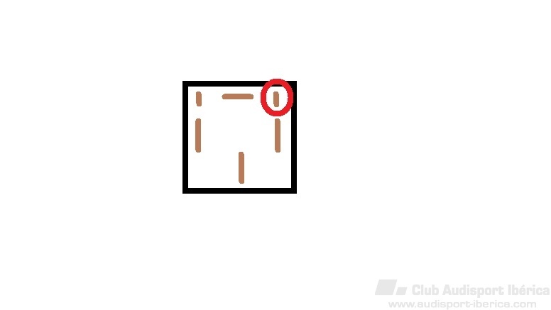

Aviso Check "bombilla"
MorgarV6 responde a josemanuel89 de discusión en Audi 80 / 90 / 100 / A6 C4 / 200 / Cabrio / Coupé
Por lo menos en los audi 80 / coupe es el 281, de todas formas quizas en el manual te venga donde van los relés. Te pongo un esquema casero rapido por si te sirve de ayuda o a otros compañeros. viendo de frente las patillas ( en color marron ) lleva 4 mas grandes y dos finitas, hay que cortar/doblar una de las pequeñas que señalo con un circulo rojo: -
se te a estropeado el rele 281 que esta bajo la guantera! claro se puede anular cortando una patilla pero claro no te avisara de cuando se funda una luz. Un saludo -
