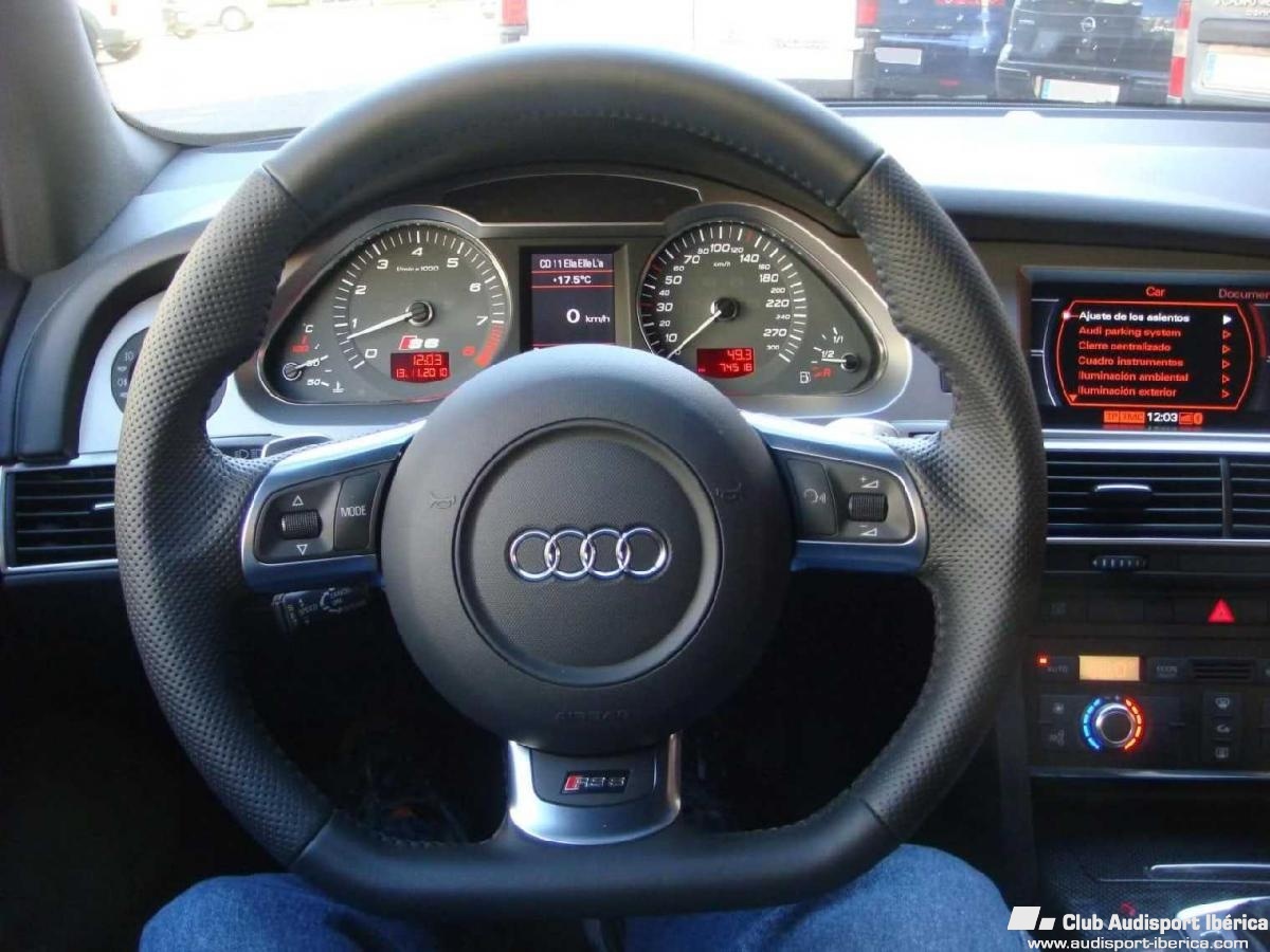

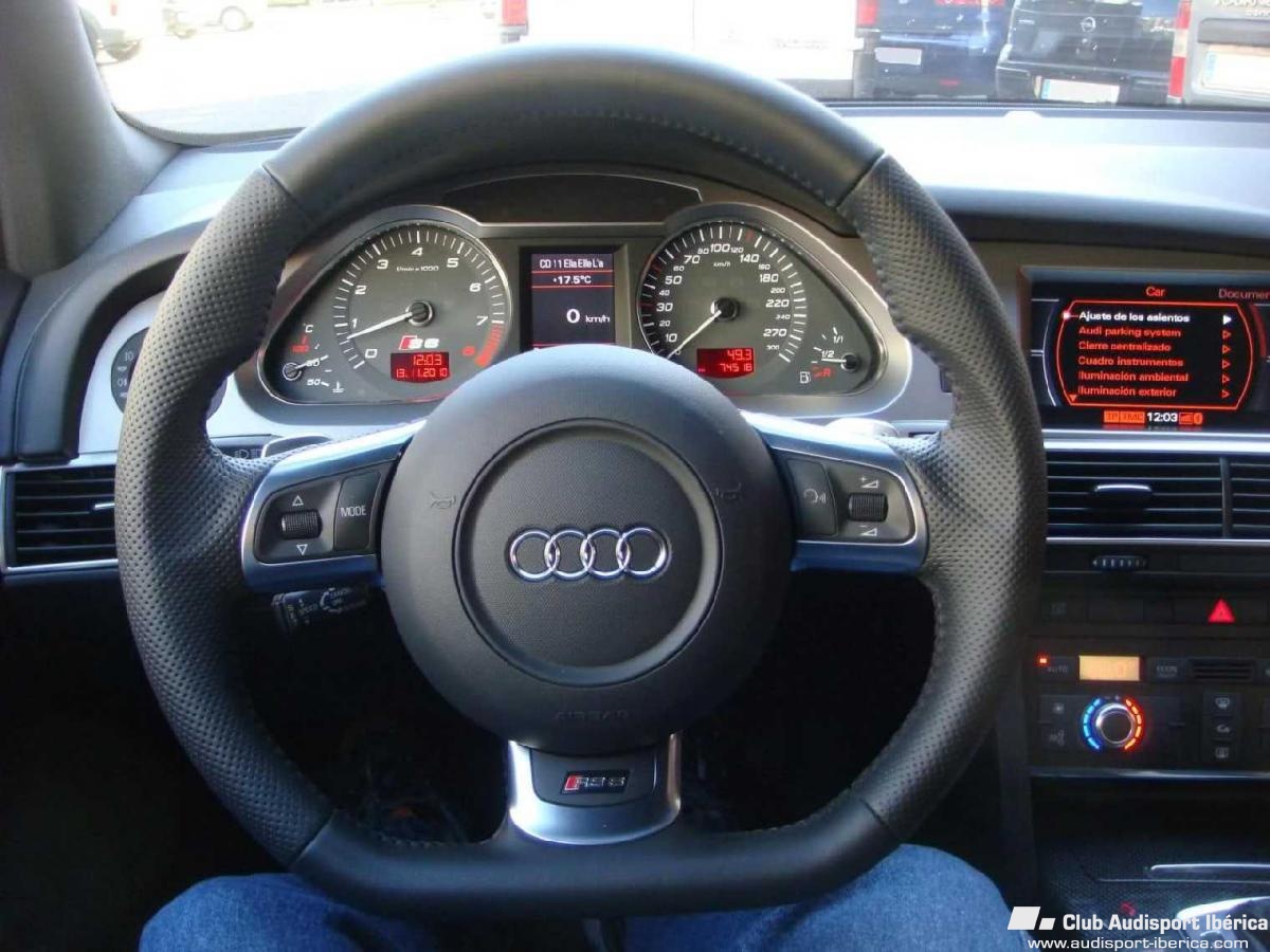

pusiste el del rs6 en un a5 herodez? Alguna foto?? Un salufo Como ya te ha dicho Berto84, tengo un S6 C6, por lo que poner el volante del RS6 C6 fue cuestión de quitar uno y poner el otro sin más complicaciones. Y por si tienes curiosidad de ver cómo quedó, te dejo una foto. -
