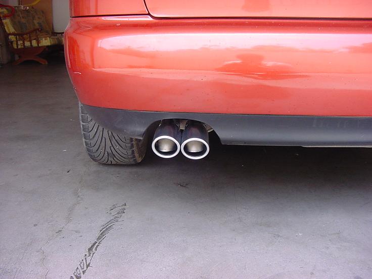

    lamentablemente no las colas son de aluminio y el tubo original es de acero.

    pues es cierto no habia caido desde una altura normal no se ven no se si cortarlos o parles un pincelazo de negro lo digo para no fastidiar la rosca del tornillo pues en caso de necesitar kitarlas por cualkier cosa.... pero si es cierto, lo suyo seria pegarle un radialazo thks

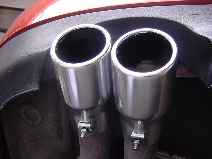

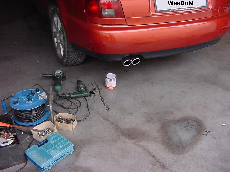

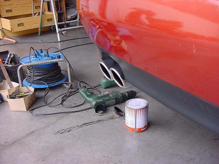

    bueno ya hemos terminado esta todo en su sitio xDDD tras varios problemitas al final se han solucionado el metal es aluminio y las roscas tambien el problema es ke en cuento haces mas fuerza de la que tiene un pedo has pasado las roscas y la liamos. ha tenido facil solción, unas tuercas suplantando a las roscas originales. las herramientas son muy pocas a pesar de la escampada ke vereis radial, lima, llave fija del 10-11, llave fija del 13-15 y poca cosa mas indispensable para que el apaño quede bonito... hacerlo sobre un audi jajajaja un saludo y si alguien tiene alguna duda ya sabe

    el precio fue muy economico 7€ cada una mas portes, vienen las colas con sus tornillos Las compré aki: http://www.tuningformula1.com alguien mas tiene algo similar? mancha?

    mira ke te gusta liarla pero en las kdds no te veo muy activo melón estan puestas con la mano sobre las originales. eso asi no se keda a ver mas opiniones pls

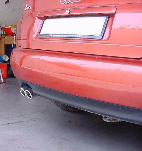

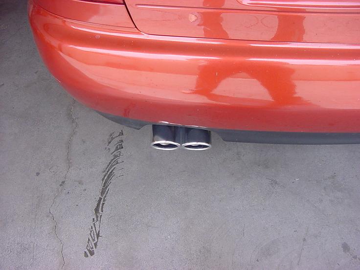

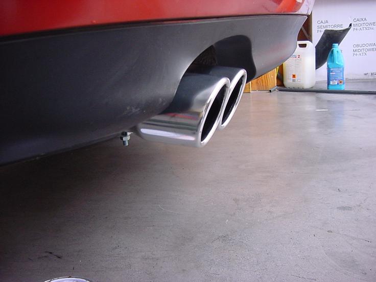

    Pues he comprado unas colas de 75mm en aluminio color aluminio pulido. Son redondas y cortadas a inglete. Os pongo unas fotos de como quedan presentadas. Faltaria recortar el tubo original y llevarlas al sitio, mas o menos donde están pero mas arriba. Asi kedan un poco inclinadas hacia abajo pero esa no es la idea. El tema es si manchará mucho el maletero alguien lo ha probado?
