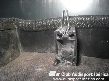

Como desmontar interior puerta maletero en avant
jafv responde a zafiro76 de discusión en Audi A6 / Allroad C5 (1997-2004)
Para eso está utilizar un destornillador plano que sea bastante grande, para que puedas meterlo entre la chapa y el plastico justo donde la grapa y apalancar. Y grande quiero decir que si es de 40cm de largo mejor que 30cm. -
Compresor de la suspensión allroad de nueva generación
jafv responde a manopollo de discusión en Audi A6 / Allroad C5 (1997-2004)
Pues te explico. Tienes en interior un agarradero para poder cerrar el porton, ahí hay un tornillo que hay que quitar. Luego tienes 8 grapas que sujetan el interior a la chapa que hay que sacar tirando, pero con un poco de cuidado para no romper los anclajes de plástico. En la foto que te adjunto verás como son, y también verás donde está en la esquina para empezar por ese. Necesitarás un destornillor plano algo tocho y largo para apalancar en cada grapa para evitar que se te rompan los anclajes. Por último, necesitas que alguien te ayude porque con el último anclaje se te cae el interior al suelo y además antes hay que desconectar la luz que lleva en el borde inferior. La ayuda es primero para que te tenga el portón un poco bajado y puedas actuar más comodo e ir viendo los anclajes según vas separando los anclajes y luego para que no se te caiga el recubrimiento al suelo. Una vez que hayas soltado el primero por el hueco que vas haciendo los irás viendo. -
