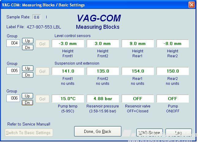

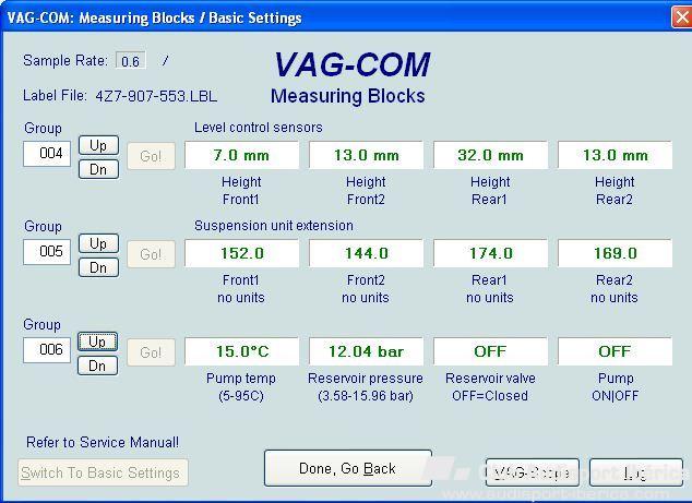

Gracias a ti por la información adicional. Veo que lo que realmente necesitabas era hacer un log (una gráfica) de la evolución de la presión con el coche en funcionamiento y viendo el paso de un nivel a otro. Si saco un rato un día de estos lo hago, que es mucho más fácil que el log del motor.

Te pongo las lecturas de mi coche. Hechas en parado en la posición 2 y en la posición 3, a ver si te ayudan.
