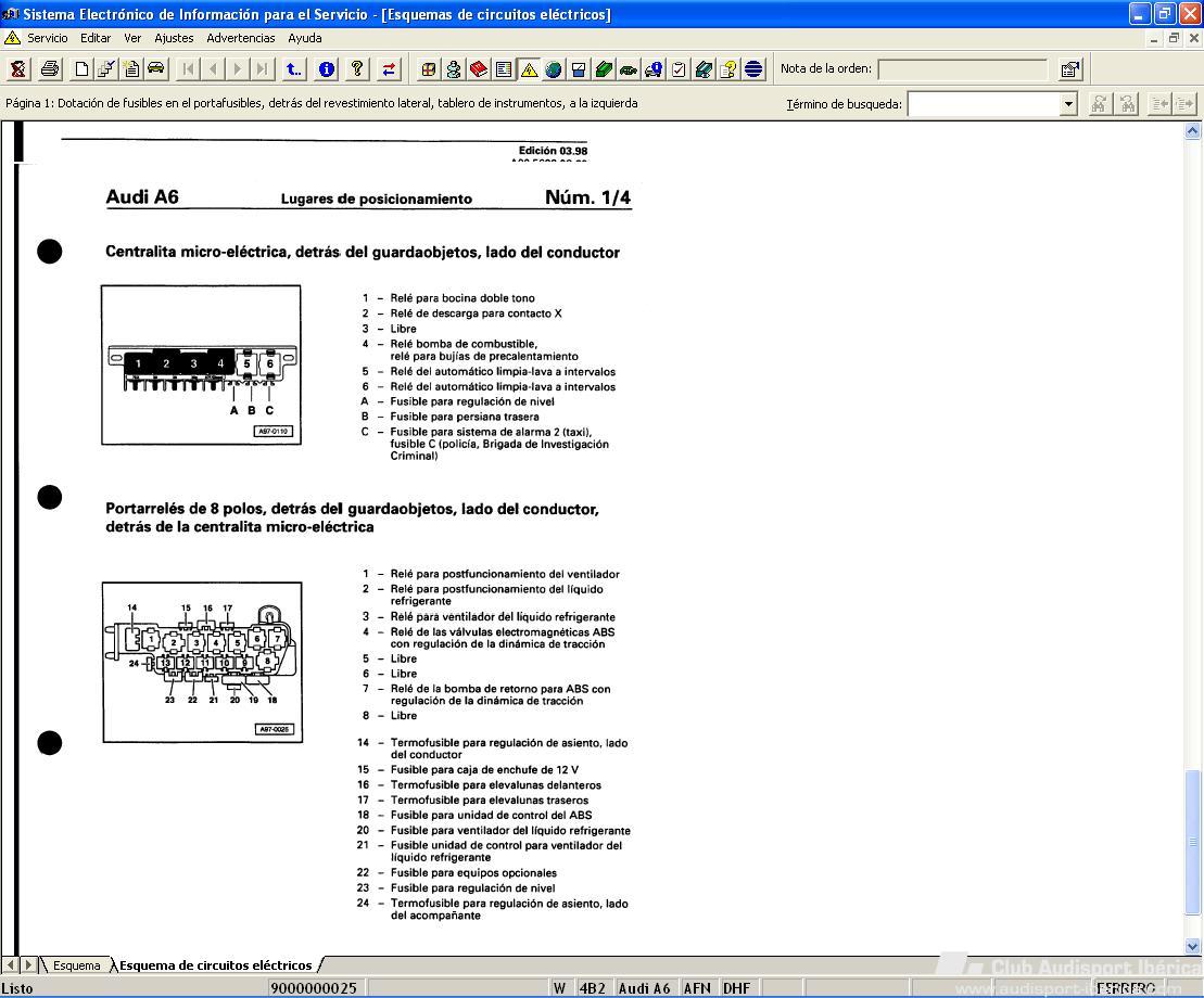

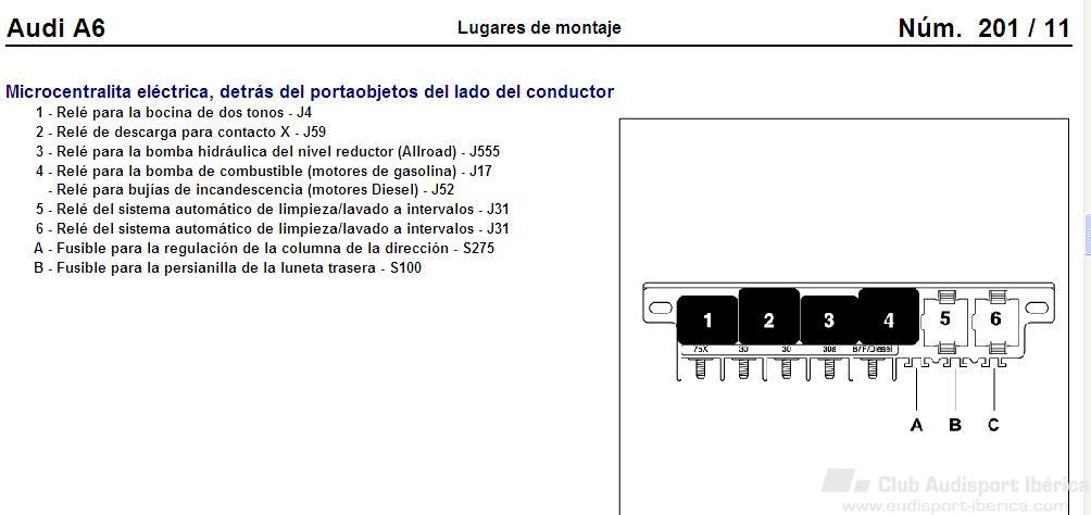

  17. En este otro foro otra persona se pregunta lo mismo, si le falta un relé, en este caso concreto para el ventilador del A/C. http://forums.tdiclub.com/showthread.php?t=275158 Si os fijais en la foto, también tiene los contactos por detras. Por otra parte, he buscado en el ELSA poniendo info del coche tuyo, aunque con dificultades. Por el 97 no me aparecía ningún motor AFB y he tenido que poner el año 98, y ahí si salía el motor AFN. Pongo el esquema de relés y aquí si dice claramente que la posición 3 está libre. Yo creo que si tienes un problema con las luces de cortesía hay que atacarlo por ese lado, por el de la centralita que controla todo el sistema de cierre centralizado que si no me equivoco está entre el asiento y los pedales en la zona del conductor. Mandame por MP tu dirección de correo y te mando lo que he sacado del ELSA del esquema de esa parte. Pesa mucho y no puedo adjuntarlo aquí.
