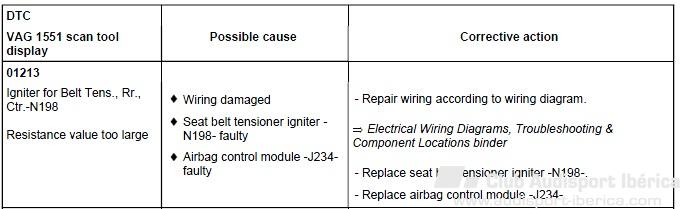

Error Airbag. ¿¿Qué cable corto??
jafv responde a a34323 de discusión en Audi A6 / Allroad C5 (1997-2004)
El error que tienes no es el mismo que tiene a34323. Eso me pasa a mí pero en el central, y es un fallo del pretensor. Tu error debe ser como este: --------------------------------------------------------------------------- VAG-COM Version: Release 409.1-S Control Module Part Number: 4Z7 959 655 M Component and/or Version: Airbag 8.4EP 1000 Software Coding: 0000706 Work Shop Code: WSC 02334 1 Fault Found: 01213 - Belt Tensioner Igniter: Rear Middle (N198) 001 - Upper Limit Exceeded - Intermittent --------------------------------------------------------------------------- Y no he encontrado mucha información por ahí, tan solo esto que adjunto, y que dice que si no es el cableado o la centralita hay que cambiar el conjunto del pretensor que de da problemas. Vamos, que habrá que decirle a los que usen el cinturon que tiren suave. -
