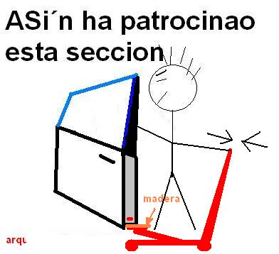

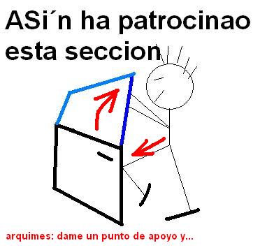

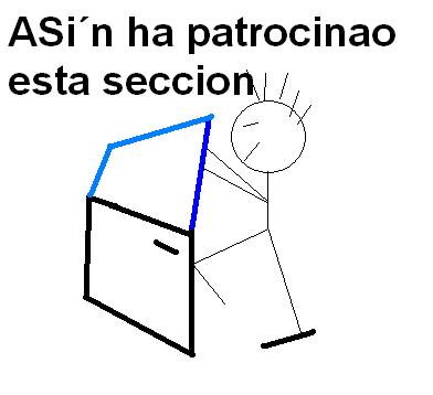

vamos a ver, es mas facil de lo que creeis averiguar el problema primer paso la puerta guarda la linea, si se ve caida la solucion esta en tirar de la puerta parriba...como hacerlo, pues con dos webos coges un gato (pones un taco de madera para no rozar, y tiras de la puerta, no del paño sino de la puerta en si (que es distinto)... en lo servicios oficiales, hay un util especifico para hacerlo mas "sanamente" si la puerta guarda linea, pero las gomas parece ke no asientan bien, como que estan para fuera...lo mejor es probar si el resbalón esta bien colocado, eso es facil de saber, cierras la puerta con el tirador abierto (la cerradura libre) y debe de ir suave...podeis probara ajustar el resvalon hacia adentro... y si ni con esas la goma ajusta, bajas el cristal y arqueas el marco de la puerta, con la rodilla haces palanca en el panel y tiras... aunque oigas crujir...te aguantas y rezas nose si me explico muy bien...ya me contareis lo mejor es fijarse en las puertas que no silban y ver como estan colocadas las gomas saludos! -

el problema lo tienes con el junquillo de goma de las puertas, una de dos, o esta caida un poco, y la goma no ajusta bien; o la propia goma no cierra y no guarda hermeticamente... en soluciones si la puerta esta caida...con un gato la puedes subir (es un sufrimiento...pero no queda otra...) si la goma no ajusta bien...has de saber que nuestras puertas son de 2 piezas, la propia puerta, y el marco, que son independientes...ajusta el marco, o bien baja la ventanilla y arquea (con dos webos) el marco... saludos! -
