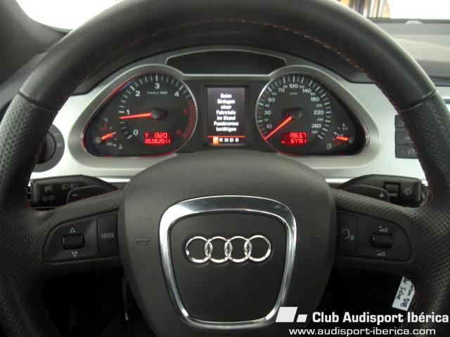

Adjunto fotografía de la página 191 del manual del A6, es del año 2005 y descargado de estos foros. Según pone, en las posiciones D y S, además indica la marcha en el lado derecho. He puesto una flecha y subrayado lo que digo. También corresponde a la descripción del cambio triptonic de 6 velocidades, pero pensando que audi está para mejorar, lo suyo es que también lo indicara en las multitronic. El que acabo de adquirir es de septiembre de 2008, justo antes del restiling y solamente me lo indica cuando va en S. Saludos. -

Buenas de nuevo, el motivo de mi pregunta es que acabo de adquirir un nuevo juguete traído de Alemania (A6 2.7 Multitronic DPF S-Line), y después de comerme el manual me he dado cuenta de un detalle, y por eso quiero preguntar. Resulta que el manual pone que cuando vas en D, la marcha que llevas la indica en el fis en la parte baja de la derecha, lo mismo ocurre cuando vas con la S puesta. Pues bien, me he fijado que con la S, si lo indica, pero con la D no. Mi pregunta es si solamente lo indica en los cambios triptonic o tambíen debe indicarlo de los dos modos en los multitronic. Adjunto fotos del juguete, que viene caradito de extras (homelink, volante levas tres radios, asientos deportivos inscripción S-Line, llantas de 18", partronic completo, apertura automática maletero, techo solar, bluetooh, espejos abatibles, cortina trasera eléctrica, etc.), más no se puede pedir. -

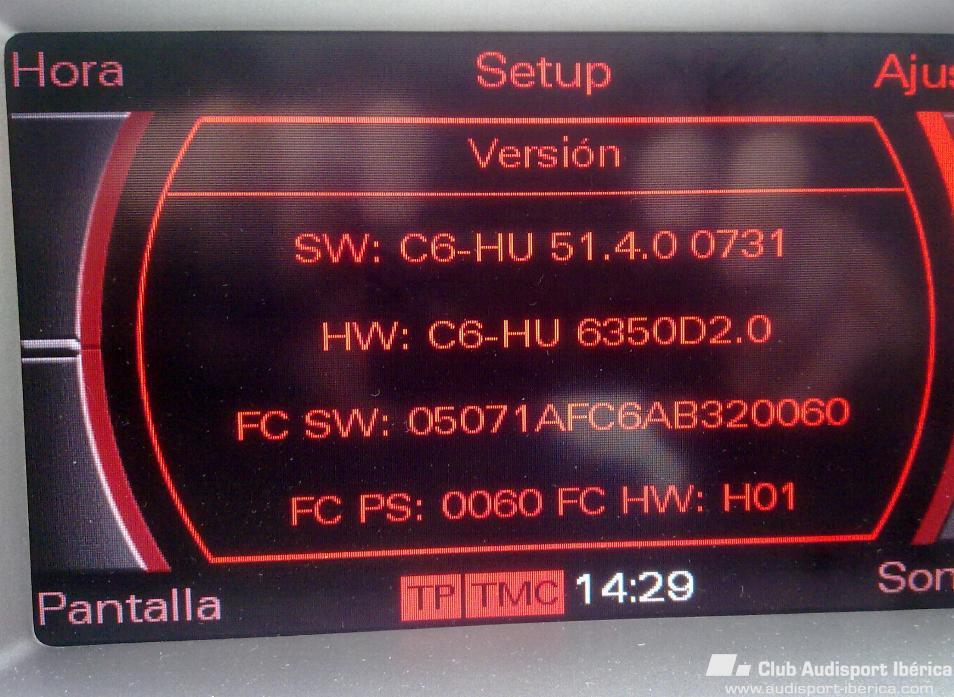

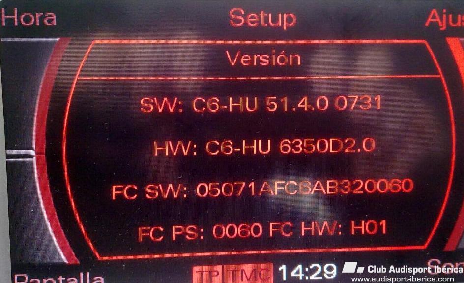

Buenas, despues de leer todo el tema de los tres CDs, no me queda claro si hay que meter los tres por narices o dependiendo de la versión solamente el 2 y el 3 disco. La versión de mi MMI es SW: C6-HU 51.4.0 0731, o sea según se pone en los foros la 5140, por lo que creo que es inferior a la 5570. Si alguien lo pudiera explicar bien, y que inconvenientes tendría actualizar con los tres CDs. Saludos -
