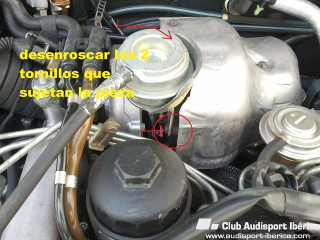

Donde lo puedo conseguir y a que precio? Conoces alguna pagina?Es que para mi coche no me sale ni en Alemania-A6 Avant 2,5 TDI 150 1999 Ante de tirarte al barro con el caudalímetro, asegúrate que falla, no sea que luego el problema de venga de la válvula N75, son los mismos síntomas. También puede que tengas rota la menbrana del pulmón del turbo, oido así suena a avería gorda pero no es. La membrana si quitas la tapa protectora se puede ver. A mi hermano le dijeron que era el caudalímetro y al final era esa membrana, tenía un pequeño corte en un borde, y se quedaba sin fuerza el coche en determinados momentos, hasta que se hizo más grande el aujero y ya no le pasaba de 60. Lo del caudalímetro, aunque falle, el coche suele andar bastante más. Lo de la válvula N75, te quedas sin fuerza, como si no tuvieras turbo y al parar y arrancar el coche funciona bien. Este problema casi siempre lo da con mucho calor o subiendo con el coche puertos, pendientes, etc., tambien cuando haces un viaje, lo dejas a ralentí un rato y al salir notas la perdida de potencia. La avería en todos los casos ronda los 100 euros. Un saludo y asegúrate bien del fallo. (si te sobra el dinero compralo y si no es pues mejor, ya tienes un recambio) ¿Como se puede comprar la membrana del pulmón del turbo?, me refiero a que fabricante y referencia la tiene, para buscarla por ahí. Sacado de otro debate, igual es tarde pero por si te vale. http://www.ebay.es/i...:L:COSI:ES:1123 . 50 euros + 30 euros de gastos de envio. Quiero encontrar alguno mas barato
Este comentario lo puse en otro tema, leelo por si te sirve: Ante de tirarte al barro con el caudalímetro, asegúrate que falla, no sea que luego el problema de venga de la válvula N75, son los mismos síntomas. También puede que tengas rota la menbrana del pulmón del turbo, oido así suena a avería gorda pero no es. La membrana si quitas la tapa protectora se puede ver. A mi hermano le dijeron que era el caudalímetro y al final era esa membrana, tenía un pequeño corte en un borde, y se quedaba sin fuerza el coche en determinados momentos, hasta que se hizo más grande el aujero y ya no le pasaba de 60. Lo del caudalímetro, aunque falle, el coche suele andar bastante más. Lo de la válvula N75, te quedas sin fuerza, como si no tuvieras turbo y al parar y arrancar el coche funciona bien. Este problema casi siempre lo da con mucho calor o subiendo con el coche puertos, pendientes, etc., tambien cuando haces un viaje, lo dejas a ralentí un rato y al salir notas la perdida de potencia. La avería en todos los casos ronda los 100 euros. Un saludo y asegúrate bien del fallo. (si te sobra el dinero compralo y si no es pues mejor, ya tienes un recambio)
Buenas, cuanto lo siento. Las mías son iguales y ando buscando una para ponerla de repuestoy quitar el kit. Estaré atento y comentaré lo que sea. De momento he visto unas iguales en segunda mano, pero son de 17" y el vendedor es de Pontevedra. Si no se venden serán para algún h.p. que las ponga en su coche.
Te mando una foto sacada de estos foros. Mi hermano lo ha cambiado hace poco, le habían dicho que era el caudalimetro pero fue el turbo, síntomas parecidos, perdida potencia, se revolucionaba y no tiraba. En un taller le cobraron 150 euros, es la pieza metálica, que tenía un pequeño aujero y perdía presión. Igual la puedes conseguir a mitad de precio y cambiarlo tu, no es complicado, cuando vimos donde estaba y como se quitaba nos arrepentimos de no haberlo echo. Quitas la carcasa de plástico que cubre el motor en la parte superior y lo ves, no tiene perdida. Es la pieza redonda de metal que está señalada por una flecha roja, tiene justo en el medio el número 2. Un saludo
