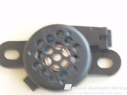

Buenas, el sonido no sale de un altavoz, sale de un avisador acústico. Creo que está en la parte trasera izda. del vehículo, o montante del conductor, donde el cinturón de serguridad. Se habló de ello en los foros hace mucho. El avisador es como el de la foto o similar. Igual se ha fastidiado solamente el avisador. -

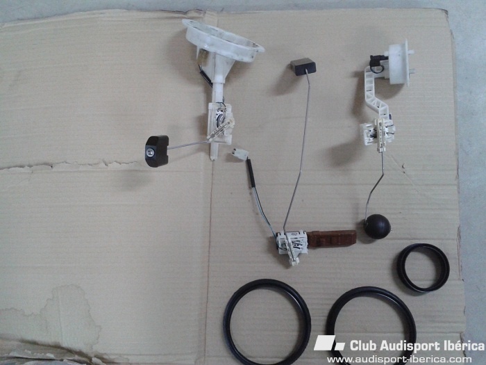

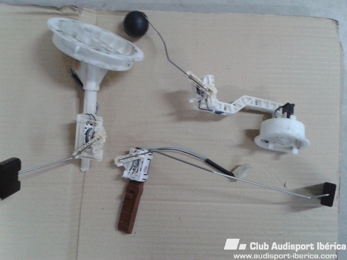

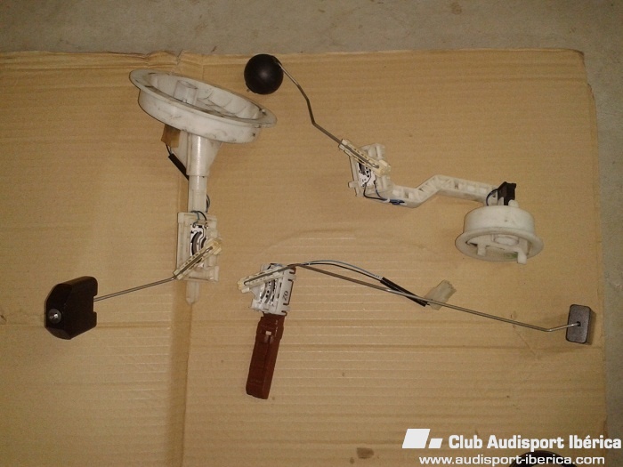

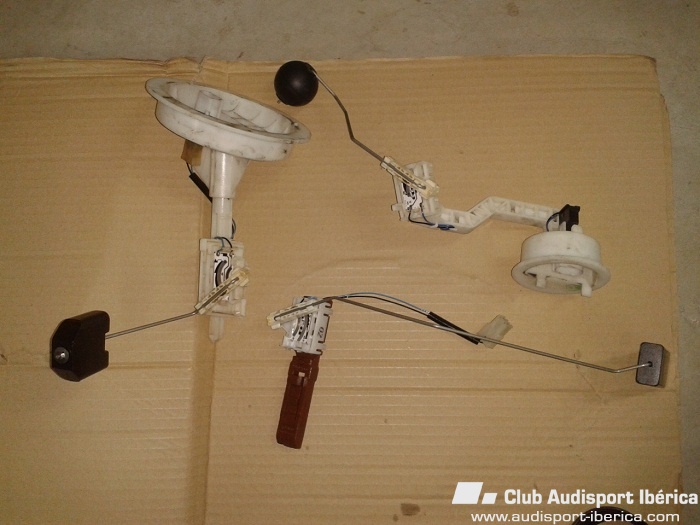

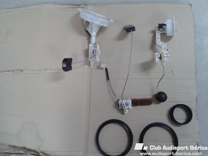

Buenas, yo lo desmontaría para comprobar. Te comentó, mi hermano tuvo un fallo en el suyo, un A6 del año 99 2.5 TDI QUATTRO y la sorpresa fue que llevaba tres niveles para medir. Al final tuvimos que comprar un kit con los 3 y cambiarlos todos para solucionarlo. Te pongo 3 fotos de los aforadores del modelo que te digo. Un saludo.

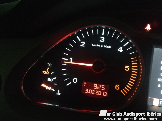

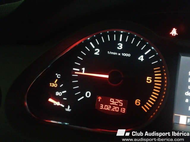

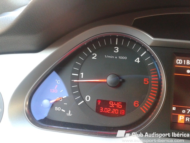

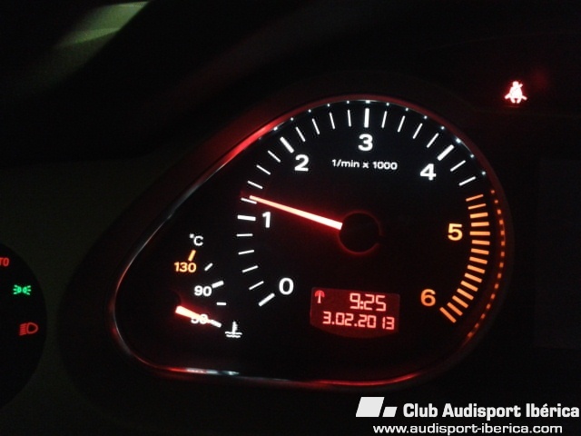

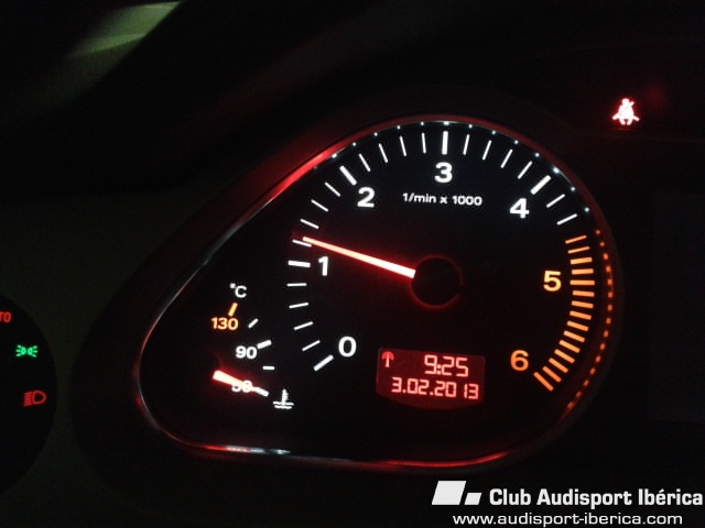

Buenas, os pongo las revoluciones de mi coche, A6 2.7 TDI DPF MULTITRONIC, 180 cv. La primera foto es nada más arrancar el coche, en la calle unos 2º y en la cochera unos 14º aproximadamente. Vereís como se suben unos segundos a 1.250 rpm. La segunda foto es transcurridos unos segundos (dos o tres) sin iniciar la marcha. Vereís como se pone a 900 rpm. La tercera foto es después de andar 25 KM. en 20 minutos a velocidad normal y el coche ya a una temperatura de 90º. Vereís como se pone a unas 750 - 780 rpm. Un saludo y espero que sirva de algo, una imagen vale más que mil palabras.
