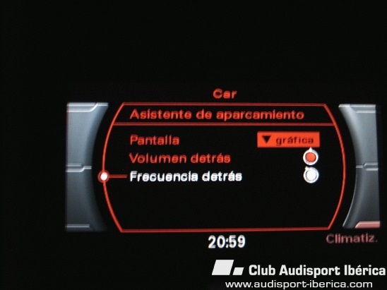

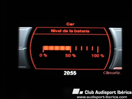

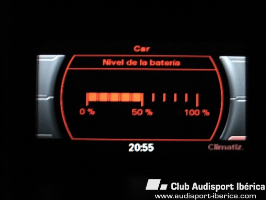

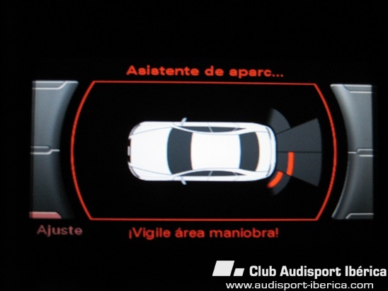

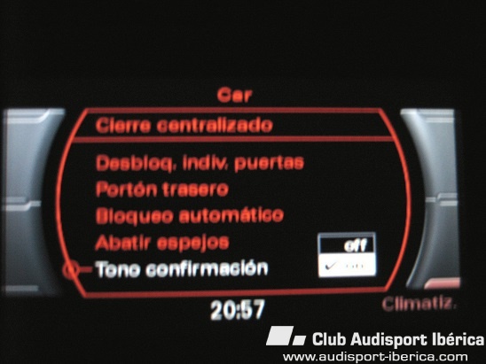

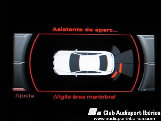

Bueno, después de bastante tiempo sin escribir en el foro, (por algunas cosas particularfes que comenté en su momento),por fin me he puesto a activar cosas en el coche, que por cierto, sigue bien de salud. Compré el Vag-Com 10.6 en su momento,cuando era la última vesión, y no lo he utilizado hasta finales de Enero de este año, aunque para mi coche va de maravilla. Una de las activaciones que me ha encantado ha sido esta. Muchas gracias javivif. ¡GRANDE!!!!!!!!!! Deciros también que mi centralita es una "B", en principio no era de las que lo admitía, y la ha aceptado a la primera. He hecho otras activaciones que comentaré. Os pongo el LOG y fotos. Saludos compañeros. ------------------------------------------------------------------------------- Address 10: Park/Steer Assist (J446) Labels: 8K0-919-475.clb Part No SW: 8K0 919 475 B HW: 8K0 919 475 Component: PARKHILFE 4K H06 0010 Revision: 11001001 Serial number: 75330811803222 Coding: 000003 Shop #: WSC 06325 000 00000 VCID: 38742ABE74099DDC No fault code found. -
