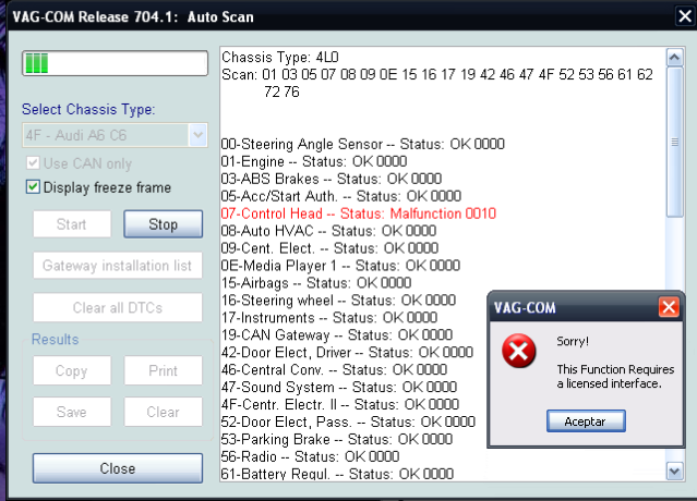

Os doy un dato más con respecto a esto. He leido por el foro que os comentaba antes, que esto que me ha pasado a mí es bastante frecuente con los cables que vienen de China; y más concretamente hablan de aquellos que incluyen un CD con una carita de un oso Panda. Parece que la casa madre del Vag-Com (Ross-Tech), para evitar piratería introdujo en la red versiones de su aplicación que lo que hacían precisamente era desprogramar los cables. De hecho, al efectuar otro autoscan, el cable se me volvió a desprogramar, y tuve que reprogramarlo de nuevo. He encontrado por la red el ejecutable correcto. Así que, realizando la instalación del CD chino; y cambiando el fichero vagcom.exe que se instala por el correcto; se obtiene una versión mucho menos "puñetera" que la que nos venden. (Probado con varios AutoScan seguidos y sin problemas). -
