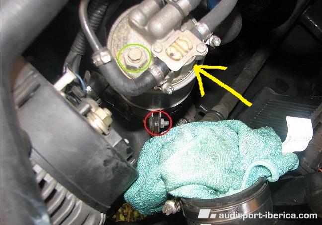

Muy buenas Lo del filtro que comentas, es que lo hicimos un poco artesanal. Como no lo podiamos desenroscar a mano, ni teniamos llave, demontamos todos los manguitos hasta tener el filtro junto con la pieza a la que va roscada. Pues bien la junta que te digo es justo debajo de la chapita que va encima de la pieza blanca. Al final terminamos haciendo una junta nosotros mismos. Y respecto a la bomba de direccion, ¿no sabras por casualidad a que motor corresponde cada de las referencias?, ¿ que precio tienen ambas? para ir haciendome una idea, de cuanto me va a salir la broma
Muy buenas a todos Pues bien, este sabado pasado me dedique a cambiarle, yo solito todos los filtros y aceite al coche. Todo bien salvo el de gasoil, que despues de seguir los pasos tal y como vi el el brico, al final no arrancaba. Le entraba aire. Asi estuvimos toda la mañana, hasta saber que nos faltaba una junta pequeña que va debajo de una chapita, creo que es donde se recoge el sobrante de gasoil. Luegso subo fotos si teneis dudas. El caso que al final todo resuelto Pero el domingo por la mañana bien temprano, me iba de competicion de karate, a Quintanar (Toledo) y al aparcar me avisa un colega de que tengo un charco enorme debajo del coche. Pues bien, me asomo y veo que salia un chorro directo de la bomba de direccion, con lo que se me quedo vacio el deposito del hidraulico. Ya lo tengo en el taller a saber que me dicen, si es un manguito, ojala, o bien la bomba. He mirado precio de la bomba en www.vagcat.com y he visto que hay dos una: 8D0145156K, ZF 110BAR 41MM y vale 260 euros (en Alemania supongo), y la otra 8D0145155QX, ZF 100BAR 41MM que vale 180. Mi motor es el 1.9 TDI AFN 110 cv, ¿sabeis cual de las dos es? y ¿sabeis si hay que desmontar todo el frontal, correas, etc para cambiarla? Lo digo por aprovechar y hacer distribucion que le quedan 15000 km. ¿me recomendais ponerle la bomba nueva o pillarla de 2ª mano? Un saludo a todos y espero que no haya sido mucho toston
