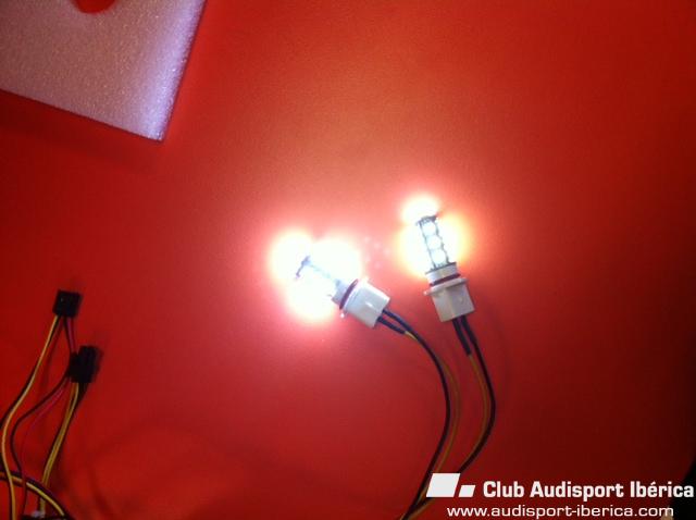

Las fuentes de ordenador, dan mezcla de 5V, y de 12V. Todos los cables amarillos son el positivo de 12V, y los rojos de 5V. Hay adaptadores para "separar" , y llevar a las placas base, mas alimentacion, dependiendo de lo que se desee. Pero vamos un molex normal de ordenador, lleva la mezcla, es el conector interno mas estandarizado, para conectar los lectores etc. -

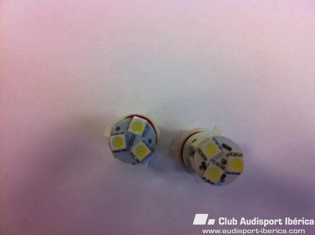

Añadir por ultimo un par de fotos, de la parte superior, la junta de goma parece igual, aunque las USA parece ligeramente mas gruesa. Y un detalle del casquillo de cerca, para apreciar las distintas calidades y acabados. -

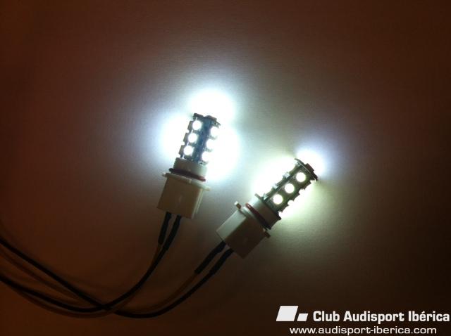

Sobre fondo blanco. Donde mas se aprecia es por la parte delantera. Iluminan mas los leds de las USA. -

Tema iluminacion. Como veres en la "estela" que dejan sobre el fondo, es mayor en las USA , es decir los leds iluminan algo mas. A simple vista se diferencia mucho mas. Aun así no es tanto como yo esperaba, los colores son identicos. La de la izquierda es la USA. -

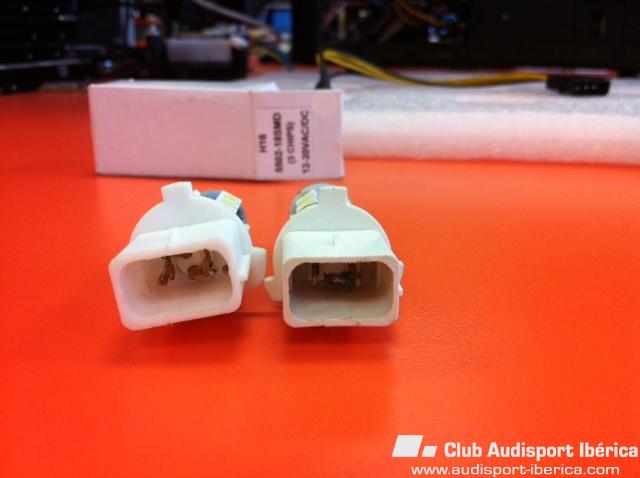

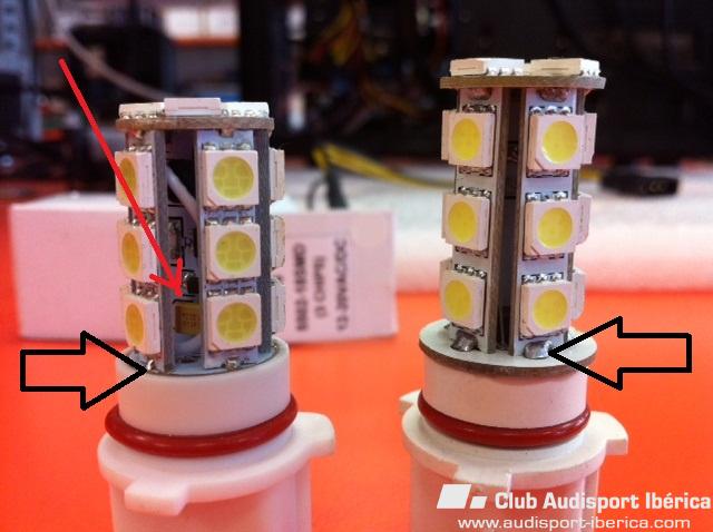

Añadir tambien que la calidad del casquillo y de las patas, son muy inferiores en las chinas. Se ven pegotes de soldadura que da miedo hasta ponerlas, porque parece que van a hacer corto. El plastico en las chinas va mal cortado y parece sucio. (americanas siempre foto de la izquierda) -

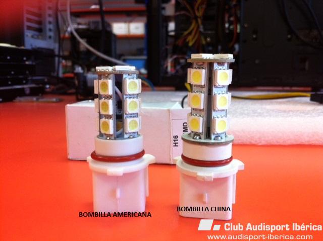

Como podeis ver los pegotes de soldadura, son mas bastos y menos trabajados en el caso de las chinas. Ademas, las USA van mas aireadas, en su nucleo, zona donde están todos los chips. Los leds tambien son distintos, de hecho iluminan mas los americanos, a simple vista puden verse unas "celdas" sobre el led amarillo de las USA. -

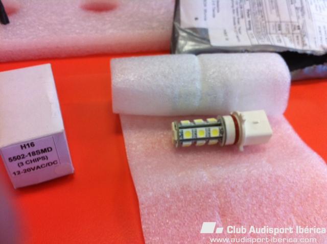

Bueno, Review hecho para el disfrute de todos. Comienzo por el embalaje, como vereis, las USA vienen siempre en su cajita. Sin embargo las chinas vienen en un sobre en packs de 2 unidades. Indicar, que la USA es mas corta en longitud, y que sus tiras de leds estan mas separadadas del eje central, por lo tanto pueden verse los chips que hay detras, así como facilitar la ventilacion de los mismos. -
