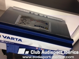

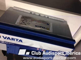

  8. Todo perfecto y en 24 H. Batería impoluta. En los picos de la misma , lleva troquelados 01 14. Es decir teoricamente está fabricada en Enero de este año. Os recomiendo esta web para las compras. Sin duda!

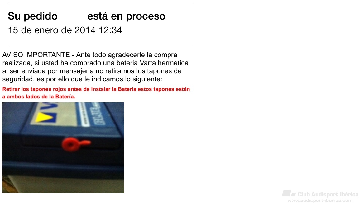

  11. Ya me han contestado a esa pregunta desde esa web "correcto montela igual que estaba la otra con el tubo y deje el otro orificio con el tapón. saludos"
  12. Ya han contactado conmigo. Que esta tarde sale el pedido para mi domicilio. Mañana teoricamente a lo sumo pasado estará aqui. Tambien me han enviado esto: SUPONGO digo yo que tengo que quitar solo el tapón de un lado, para conectar el tubo de ventilación que llevan nuestros coches. Así los gases saldrán hacia el exterior por ese tubo. No creo que haya que quitar los dos tapones, sino parte de gases irán al maletero....

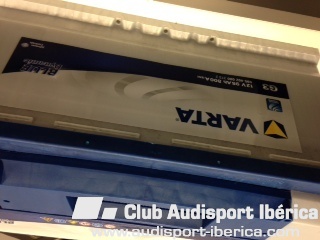

  24. Buenas a todos. Hoy me he dado cuenta que mi batería apenas llega al 20%. He ido a mirar el modelo, pero no se como quitar el plástico negro-tapa, de la batería. Es necesario desmontar todo el soporte de la rueda de repuesto para verla? Asomandome por los lados he conseguido ver un código bidimensional. 205 VA0285V0B7L. Es necesario resto de datos verdad? Como quitáis la tapa¿? Llevo casi un año desconectado del tema vagcom, y con el tutorial del sensor de lluvia también pendiente... esta falta de tiempo me mata. Haber si me podeis ayudar. Todo apunta a que tengo una Varta, pero no consigo ver el otro código, o el amperaje sin quitar dicha tapa...
