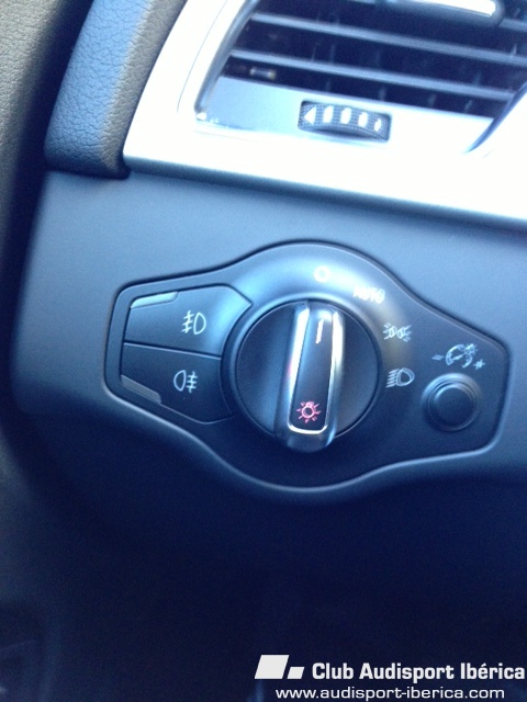

Me temo que no los llevas. Ademas es facil saberlo si hace frio fuera tocas el espejo y estará calentito. No tiene nada cambiarlod. De hecho yo le puese hace en su dia hasta el conductor de luz -
No aun no ya que no tengo el cable vagcom 11.11.3. No tardará en llegarme....
En ebay mira bien las fotos porque hay un G que parece tener borrado el signo de la antiniebla delantera. O quizas es por el flash al hacer la foto y solo lo parece

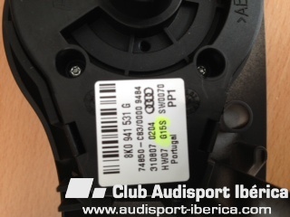

Ni idea, de las referencias que llevan 2 letras. Hay un lio de revisiiones de esta pieza increibles. Todos parecen la misma, pero hay AF, AA , AS, AC, y un laaargo etc. Y en unica letra, las G, H, etc etc.. Tambien si te das cuenta, la AS, o AL es para los audis "facelift" es decir, los nuevos A4 B8, de 2012 restiling. Sin embargo en ebay, hay un AA o un AJ, que es de un modelo normal, que se vende con el marco completo por 34.90€ mas portes. Y ponen que es compatible con audi A4 2008. Es un lio de tres pares de huevos en referencias. Yo he comprado la G, porque veo que todo el mundo ha podido codificar con vagcom sin problema, quizas valga cualquiera. Ni idea la verdad. Al fin y al cabo no pasa de ser un mero interruptor..... Mi coche es de 2009 y llevaba la F (cromada de sline), es decir he subido en una letra a la G, que lleva la posición auto. Debe de ser 100% compatible. Si has visto una AA muy muy barata te puedes arriesgar, o si no ve a lo seguro.
Cambiado en 15 min, como el alemán me lo mandó todo completo, lo he cambiado todo entero. NO he quitado la bateria, lo he hecho con el coche cerrado, y contacto quitado (pasados unos minutos el coche desactiva la corriente de todos los conectores, y ni se ha enterado. He hecho el cambio, y puesto el contacto, funciona todo a la perfeccion. Regulador, luces etc. Obviamente la posición auto no funciona. No da error ni nada. Una cosa hecha. Haber si paso el cable y pongo el sensor pitando, con su fusible etc. Y lo dejo tambien puesto a falta del cable vagcom. Por cierto la referencia del conmutador de casa, que llevaba, Chromado S-line es 8K0 941 531 F. Y he puesto la misma terminada en G.

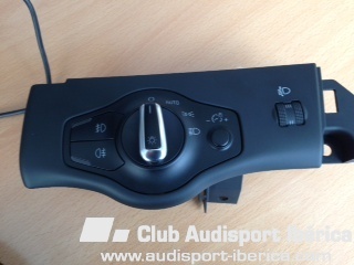

Bueno pues ya me ha llegado el conmutador de luces. Está impecable y en perfecto estado. El alemán me lo ha enviado completo. Como veis procede de un coche con faros halogenos ya que lleva el regulador de altura. Cambiaré solo la "piña" en sí , no la pieza entera. Lo peor es que dealextreme dice que no tienen stock hasta dentro de una semana de vacom 11.11.3, me toca esperar mas de un mes a que me llegue. Pero mientras tanto quitaré batería, y pondré esta pieza para probarla, según me comentó un forero, si la pongo , y no codifico nada, funcionará con normalidad, solo que la posición "auto" no hará nada.

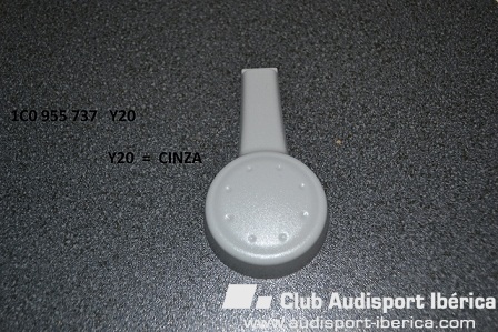

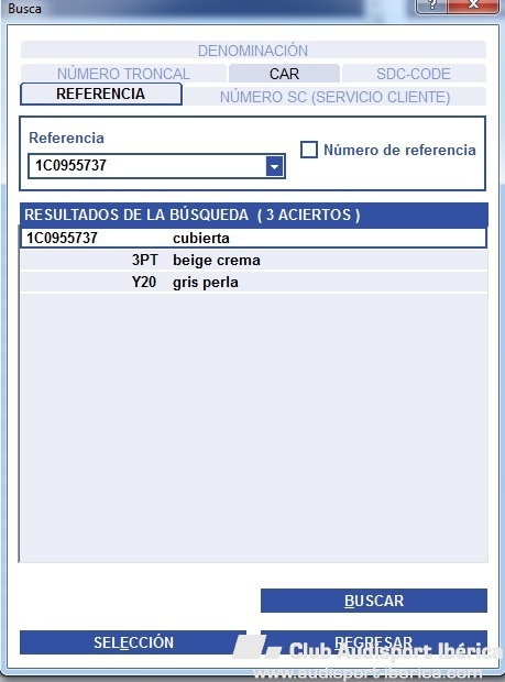

Creo que son VW. Pero en etka me aparecen validas en ambas marcas, VW y Audi. Pero no hay negro..... pensar que hay que cortar el soporte y adaptarlo, realmente no es para nuestro coche.
Que put*da, no hay en negro.... En fin, al menos el sensor y mi techo es negro. Algo me inventaré. Está o en beig o en gris.
Ese es el blanco - beig. Tienes el brico completo aqui. http://www.audisportfans.com/forum/showthread.php?5549-Instala%E7%E3o-sensor-chuva-luz-OEM-coming-leaving-home-OEM-rain-light-sensor-Audi-A4 Para hacerlo bien hay que pegar el soporte al cristal , una vez cortado y adaptado ya que es de VW no de audi. Cosa que no me gusta. Yo simplemente pondre el embellecedor apañandolo con adhesivo doble cara por interior y pillando la tapa con el revestimiento de techo. Cuesta todo el kit menos de 20€ lo he pedido todo pero eso de pegar al cristal... No me gusta ademas se ve feo por fuera.

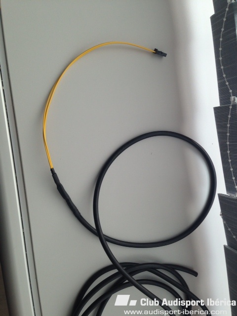

Ninguna respuesta? Ya tengo preparado el cable soldado a los cables amarillos de audi y estos al conector. Como he de esperat que me llegue el 11.11.3 de china . Y el conector de alemania acabado en G . Quizas mientras coloque el sensor y pase el cable hacia abajo y lo dejo conectado sin fusible. Cuando venga el resto, quito bateria, pongo fusible de sensor, cambio el conector de luces y a codificar!!!
