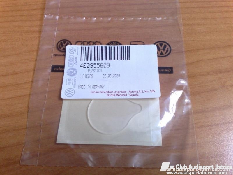

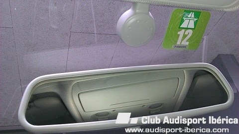

  11. Y la lamina transparente es adhesiva? no es mejor ponerla para que apoye de forma suave el sensor al cristal? Y evitar que se mueva?
  12. Entonces simplemente lo tienes sin la lamina esa adhesiva apoyado al cristal y pillado con el revestimiento del techo???

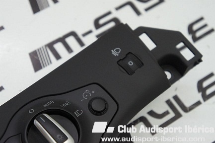

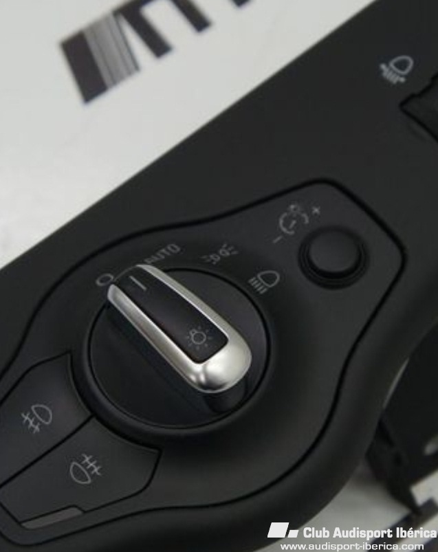

  13. He mirado en ebay la referencia que acaba en G y me ha chocado esta foto.!!! es que las nuevas versiones se puede empujar el conmutador y meterlo hacia adentro???? La de la foto es la referencia 8K0941531G
  14. Un ultimo apunte alguien sabe porque hay dos referencias validas del conmutador cromado auto? 8K0941531AS 8K0 941 531 G

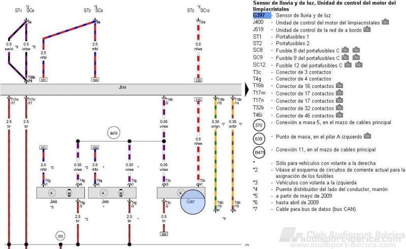

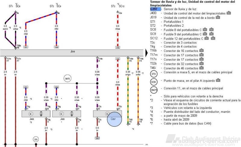

  16. Buenos dias a todos. Como bien sabeis la mayoria, hace mas de un año, realicé el proyecto para instalar el sensor de luz/lluvia, pero al final lo dejé todo en el aire por falta de tiempo. Está todo en este hilo http://www.audisport...age__hl__sensor luz Tengo un A4 de 2009. Compré el sensor de luz con referencia 8K0956559. Estoy caliente en ponerme manos a la obra pero tengo unas dudas, que me gustaría que me contestaseis a los que lo habeis hecho: El primero es sobre la conexión: ** Pin 1 cable blanco/rojo hacia fusible de 12a ** Pin 3 cable blanco/violeta T3c va al pin 2 T16b dela unidad J519 que esta debajo del volante (similar a la conex. del ADS) Si en el nº 2 ya tienes un cable (posiblemente de algún otro sistema) Hay que empalmarlo?? Que has usado para empalmar ahi?? ** Pin 2 cable marron T3c va a masa Otra cosa, has comprado el adhesivo para pegar el sensor al cristal? Con referencia 4E0 955 609 Gracias por adelantado. Tengo sobre todo la duda de donde pinchar el cable de datos, si hay que empalmar al cable de datos violeta/blanco que ya debería tener ocupando el pin 2 de ese conector. Una ultima cosa: Supongo que soltaste batería antes de comenzar la instalación correcto? Una ultima cosa. El vagcom que tengo es el 10.6 Supongo que vale para activar sin problema. no?
  17. Buenos dias a todos. Como bien sabeis la mayoria, hace mas de un año, realicé el proyecto para instalar el sensor de luz/lluvia, pero al final lo dejé todo en el aire por falta de tiempo. Está todo en este hilo http://www.audisport-iberica.com/foro/index.php?/topic/253043-proyecto-instalar-sensor-de-luz/page__hl__sensor luz Tengo un A4 de 2009. Compré el sensor de luz con referencia 8K0956559. Estoy caliente en ponerme manos a la obra pero tengo unas dudas, que me gustaría que me contestaseis a los que lo habeis hecho: El primero es sobre la conexión: ** Pin 1 cable blanco/rojo hacia fusible de 12a ** Pin 3 cable blanco/violeta T3c va al pin 2 T16b dela unidad J519 que esta debajo del volante (similar a la conex. del ADS) Si en el nº 2 ya tienes un cable (posiblemente de algún otro sistema) Hay que empalmarlo?? Que has usado para empalmar ahi?? ** Pin 2 cable marron T3c va a masa Otra cosa, has comprado el adhesivo para pegar el sensor al cristal? Con referencia 4E0 955 609 Gracias por adelantado. Tengo sobre todo la duda de donde pinchar el cable de datos, si hay que empalmar al cable de datos violeta/blanco que ya debería tener ocupando el pin 2 de ese conector. Una ultima cosa: Supongo que soltaste batería antes de comenzar la instalación correcto?
