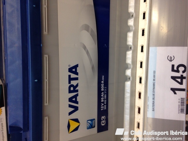

Si vas a comprar la varta G3 blue dinamics, 12V 95Ah. El código para la misma mio te puede servir Modulo 19 Adaption Channel 4 Y poner en el valor nuevo : 8K0915105E VA0 280531V0B7 (en mi caso) Le das a test y si te la coje, ya está. Lo añades como New Value de replacement y ya está.
Varta . Llevaba la misma marca.
