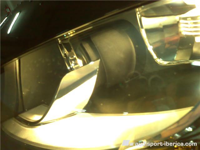

RECLAMACIÓN CONJUNTA DE FAROS HALOGENOS Y XENON
deymos responde a JimmyMan de discusión en Audi A4 / Allroad B8 (2008-2015)
Buenas, enhorabuena compañero, entonces si no es por el tema de lo tubitos y es un fallo de sallado, no tienen por que tener ese error todos faros, verdad?? Saludos. Pues eso me han dicho, ya que sea verdad o no....... el tiempo lo dirá. La mayoria de los foreros tienen este fallo. El mio es de diciembre 2008, de stock y lo compré en enero y ya tenia esto mal... por lo que no se que pensar. Si es una tirada defectuosa, si es normal debido a la ventilacion etc etc. Hay foros guiris y un monton de quejas de todo esto, pero he sido el primero en moverme un poco y me lo han solucionado satisfactoriamente. Ya la verdad no se que pensar, tengo tambien curiosidad si estos vienen sellados correctamente tal y como me han indicado ¿abran eliminado los tubitos? La verdad es que pequeñas manchas si podria ser por el tubo, pero las manchas o "flores" que hay en la pag 1 de este post da miedo verlas. Yo compré el coche obsesionado con esto, y ahora estoy mucho mas tranquilo. Dentro de 1 horas iré por el..... -
BUEEENO, fin de la historia. Confirmado, me han llamado del concesionario y me dicen que los faros estan cambiados y probados. Es un defecto del faro en su sellado, nada tiene que ver con los tubitos por lo que ha comentado. Los que me han instalado estan libres de este fallo. Voy esta tarde a recoger el coche. Me indica que me dará un parte de reparacion que contempla lo observado y realizado para que yo lo conserve. UN 11 para mi conce. Y un 10 para audi. De momento me han desmostrado su profesionalidad. -
Mis faros, si estan cambiados. Voy esta tarde por el coche, que ya esta listo. O sea que deduzco que soy el primero que me han instalados unos faros nuevos y supuestamente libre de poder dar este fallo de nuevo. -
Como os dije el lune me llamaron para indicarme que iban a cambiar los faros y que martes o miercoles los recibirian, sigo esperando y mañana por la tarde ya hace una semana que dejé el coche alli.... me tienen ansiosooooo -
Tu los llevas mas manchados que yo. -
Enhorabuena compañero, y ojala tu pesadilla haya finalizado. A mi me entregaron el coche el pasado 27 de Febrero, al dia siguiente realice un viaje lloviendo, y al dia siguiente otro mas. El pasado viernes lo lave a pistola. He mirado y no veo afortunadamente ninguna mancha interior. No obstante, seguire al acecho, y gracias a tu experiencia, creo que a los que nos pueda ocurrir tenemos un punto de referencia para nuestra lucha. Pudiera darse el caso de que en los ultimisimos modelos fabricados, el problema se haya solucionado o minimizado. Sinceramente muchas gracias, Angel Puede ser que ya haya sido solucionado, aun es pronto para sacar conclusiones, pero parece mas problema de sellado del faro que de la ventilacion. Para salir de dudas busca si tienes manchas pero hazlo con el faro encendido (luz de cruce) en algun garaje o lugar con poca luz. Si al trasluz no ves nada, enhorabuena. Todabia no ha acabado el calvario, hasta que no tenga mi coche y lo tenga unos meses en observacion, pero de momento sé que llevo unos faros de nuevos y que mi conce, como tiene que lavar el coche, ya tiene que hacer la primera prueba jejeje. De todas formas no ha sido una pesadillo, de hecho ya les dije que NO queria cambio de los faros, porque apenas llevo 3 o 4 gotitas, pero si su respuesta es esta mucho mejor, con el fin de prevenir el fallo. Otros foreros que los llevan "hechos un cristo" y no les dan soluciones satisfactorias.... -
NUEVAS NOVEDADES. Me llaman hoy del concesionario, y me explican que tras desmontar el faro, tenian la circular de audi, con orden de posible limpieza del faro así como su sellado. Pues bien, al no ser posible dicha limpieza, tengo de camino de barcelona dos faros NUEVOS. Se supone que los recibiran mañana y tendré el coche terminado. Tambien me informan que estos faros que vienen de camino ya están garantizados para que esto no ocurra. He insistido en este punto y me ha garantizado que dichos faros ya llevan el sellado correcto. Al asesor postventa le he comentado, ¿y que hay de los tubos de ventilacion? y me ha comentado que desconoce el tema de dichos tubos y que se informará, pero que de todas formas no me preocupe, que si volviese a ocurrir (que no debería) me cambiarían de nuevo los faros. un 10 para mi conce y para audi. Yo como conclusion saco, que nada tendrán que ver quizas estos tubos para el problema ya que el forero alberti10 nos enseñó dos "estrellas" manchadas y para que entre tanta agua por un tubo sería realmente complicado y mucho mas ese "estampado" en el frontal.... Podeis alguien que los haya desmontado soplar por el tubito para ver si hay otro "canal" por donde entre o salga el aire? En fin estoy muy contento y espero recojer mi audi mañana. Tambien veré cuando llegue a mi casa como estan los tubitos o si han sido suprimidos. -
Los filtros solo los tuve una semana, con un lavado a pistola sin empañarlos. Los quité obviamente ya que mi coche está en el conce para que me den solucion ellos sin bricos... Espero para el lunes ir por el. -
