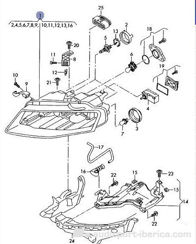

El numero 17 es el tubito. Va del faro hacia fuera al radiador. Por cierto , yo no he quitado nunca los faros, sería posible que me explicaras si es complicado? -

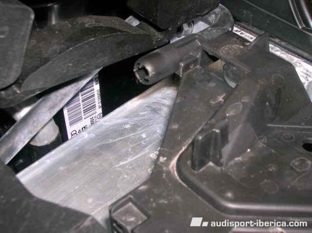

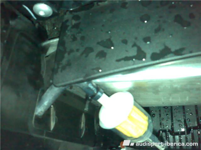

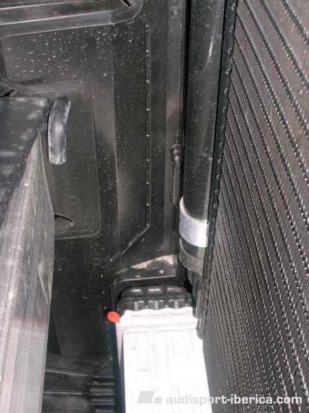

Si quitaste el faro por huev.. tubiste que soltar la gomita. De todas formas para verla , una vez quitas la tapa negra de arriba (4 tornillos) si te asomas los ves, uno en cada lado. Aqui puedes ver donde van enganchados e incluso el esquema de los mismos. Deberías tener los dos asomando , falta por ver si estan enganchados correctamente o no. En la foto central veras una muestra de un tubo "suelto" sin colocar correctamente en su alojamiento por fabricante. -

Como veis, un tubo abierto, al lado del radiador, pues lo normal es cuando llueva, hay vapor de agua en contacto con este, y si el faro esta enfriandose pues se contraen los gases y absorven aire de exterior. Debería entrar seco, pero no puedo sacar conclusiones, ya que las "palmeras" de jimmyman, es muy dificil que sea por el tubito, pero a saber.... Las manchas pueden ser debidas: Faros no correctamente sellados (es lo que me comentó mi conce) Tubos de ventilacion mal puestos sin sus enganches Tubos de ventilacion en si De hecho recuerdo que hay un forero que tiene un faro manchado y el otro no........ eso es muy raro. Si ese forero pudiese mirar si lleva los dos tubos bien enganchados, por descarte sabremos que el fallo está en el sellado del faro afectado. Si lleva el tubito en cuestion suelto de fabrica, como me pasó a mi y a Jabicho (creo recordar) pues quizas por esta tonteria ocurra esto.
