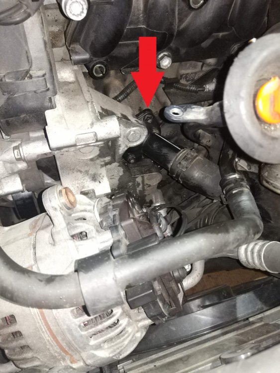

Yo también lo he cambiado hace poco al mio y de la manera que lo he hecho yo (apartando el alternador) si se tarda casi 2 horas, entre quita, pon y revisa. El precio no me parece excesivo, ya que el termostato y la junta original ya valen 40€ y has ido a un servicio oficial donde solo en mano de obra te habrán cobrao mínimo 120€. Un saludo Edito: Sin quitar el cubrecarter es una guarrada, por que se queda parte de refrigerante en él y luego huele una temporada -
