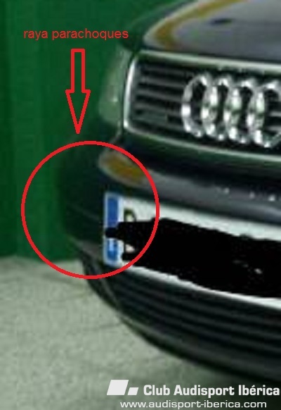

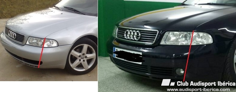

Brico Focos Restyling Delanteros A4 B5
Athabasco responde a Bardiel de discusión en Audi A4 B5 (1995-2001)
Los B5 restyling si monta antinieblas originales en ese sitio, pero lo que tienes que saber es que el paraca es diferente y necesita de bastante maña para ponerlos en un paraca de un pre hay que hacer lo que dijo varito_calvito entonces... S2 -
Lo que hay que hacer es puentear de otro piloto que se encienda y se apague...... eso si hay que hacer un poco de electrotorpe....
A una malas,............ si no lo solucionas con el vagcom y tu cuadro lleva bombillas, la bombilla del chivato del airbag la puedes retirar para ir a la ITV ya que no pita al encenderse el chivato y probablemente cuele. Eso es lo que haré yo con mi pre en Abril que me toca ir,....y no tengo webs a eliminar el fallo de los airbags laterales. Saludos. Ya, pero se fijan en el cuadro al dar el contacto que se enciende.....y luego ver que se apaga, así palmé la ùltima itv, intentaré conseguir un vagcom. Gracias por vuestra ayuda Vaya,.....se las saben todas,......... Piratilla..... :acute: Victor, de Alicante City, tas ciego hoy? que tasfumao?...
Yo lo que llevo puesto es esto, pero no lo recomiendo por que no son antinieblas ni ná.....las utilizo de luz dia cambiandole las bombillas por unas de leds -
Jajaja, que te piensas que eres el unico que quiere restylizar su b5? van bastante buscados y te va a costar casi lo mismo que los nuevos que estuviste mirando que supongo que eran los DEPO. Lo mejor es que vayas mirando paginas de webs de segunda mano o mil anuncios por si hay alguno que desguace su coche, pero mira rapido porque hay mucho buitre al acecho buscando material, jeje. s2 -
