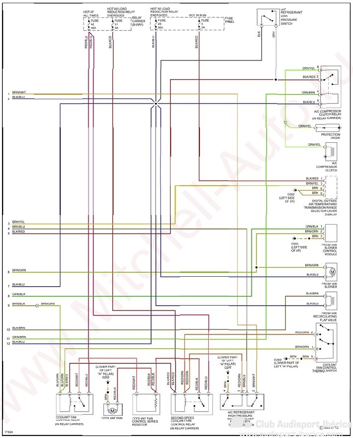

  8. Si ya he visto que no coinciden pero no de la manera que cuentas yo veo por ejemplo que el 4 es el marron/blanco no marron solo . No hace falta que cortes cables si dispones de dos destornilladores de precision y paciencia puedes quitar los pines del conector metiendolos por los lados del mismo por don de se conectan. De todas maneras en el presostato tambien vienen marcados los numeros, compruebalo tambien que no coincidan antes de hacer nada. Pero antes de nada haz una cosa. Segun el esquema del presostato el marron/azul y el marron/blanco estan en continuidad osea como si tuvieran un puente, pues ponle un puente ahi que unan esos dos cables y con el clima que tenias puesto primero mira a ver si funciona y se acopla de compresor, si es asi habremos acertado. Despues sin quitar el puente, puentea los otros cables a ver si salta la vel. alta del ventilador y si es asi entonces ya será un pleno al 15, jeje. y ya por ultimo comprueba con un polimetro en continuidad que entre los pines 1 y 2 hay continuidad y entre los 3 y 4, no. Cruzaremos los dedos.... s2 PD Oye una cosa si tienes el primer presostato que sacaste? mira a ver si por casualidad tiene los dos salientes que hacen que encaje solo en una posicion con el conector, no vaya a ser que los limaran por que veo que si el conector lo giras 180º me parece que entonces si coinciden los colores con la numeración del presostato.

  10. En principio el cableado se ve parecido. Este es el del 97/98 Y este el del 96 Pero aqui hay una diferencia sustancial y es que interiormente los tienen separados y van independientes a diferencia del otro y uno es para el acoplamiento del compresor Jesus hay 4 cables y decias que puenteandolo te funciona, cuales puenteabas? S2
