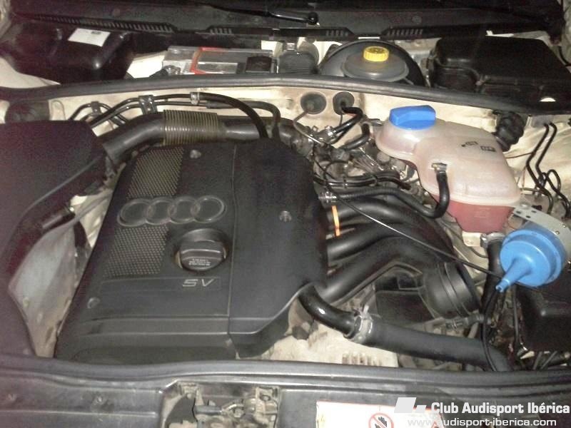

Por cierto se te calienta desde que cambiaste el radiador y el viscoso? o antes ya te lo hacia? S2 PD. Acabo de leer tu presentación y veo que hace poco que lo tienes, entonces entiendo que no sabes si el anterior dueño le cambió el deposito. Este es uno como el tuyo, como ves el liquido es azul verdoso... -

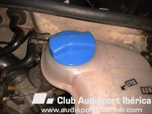

Estas seguro? eso es muy raro, si fuera del año 97 aun por fue cuando se hizo el cambio pero del 96, segun el etka solo sale la ref.del primero.... De todas formas le pondria del g12, tendrias que vaciar el circuito y limpiarlo bien y de paso aprobechar para mirar si te circula bien el agua por el radiador de la calefacción porque igual está obturado de cambiar liquidos, les pasa a muchos, hay mucha información al respecto d como hacerlo todo. S2 :shocked: :shocked: :shocked: :fool: pues igual soy yo cruzado -

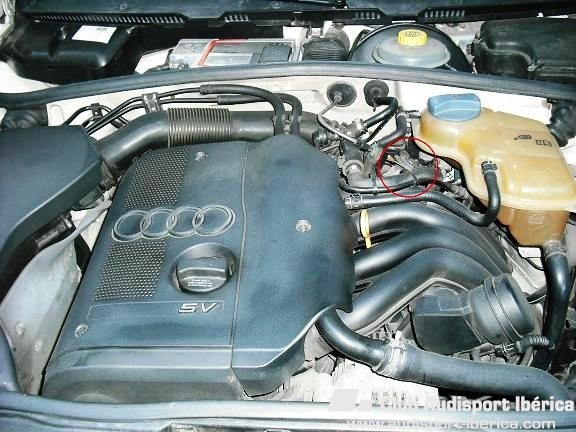

Y cual es el suyo? S2 el G12 rosa decimos siempre por aquí, ¿no? y sobre todo no rellenar sólo con agua, al menos hecharle la mezcla proporcional en cierta medida Pues norrr!!!!! te pillé!!! Originalmente, tanto tu coche como el de Maessem, por edad, llevaban del G11 que es de un color verde azulado y con esta botella... A partir de la primera reforma de importancia que se cambio el deposito, basicamente la boca, tapón y conector del nivel, tanto audi como todo el grupo VAG y tambien por que lo tuve, opel, allá por el año 98 se cambio por el tipo organico rosa denominado G12, de ahi que lo pusieran gravado en las botellas para no confundirse y mezclarlo. Lo que pasa es que despues se ha recomendado poner el G12 aunque fuera el de color verde, previa limpieza exaustiva al circuito,por que supongo que ira mejor, pero, si nunca se ha mezclado y se le ha hecho un buen mantenimiento funciona igual con el verde, de hecho yo en el vectra era de ese color (al cabo de medio año lo cambiaron al rosa) y cuando se lo llevó la grua, despues de 15 años aun estaba impoluto y transparente, es lo que tiene hacerle un mantenimiento bien hecho y con esto me refiero a hecharle segun va bajando por evaporacion del mismo con el tiempo del mismo que lleva y por alguna rotura de un manguito o lo que sea, pero claro llegan los listos y muchos mecanicos, y...no pasa nada si da lo mismo.....por eso el compañero tiene de color....¡AMARILLO! MANDA WEBS.... pero con esto como con el liquido de la dirección, de frenos, hasta valvulina me vendieron para rellenar en un bosch service que tambien venden recambios que era 85w/90 diciendome que es la que solian poner en los audi's (mas manda webs) cuando casi todo el mundo sabe que es 75w/90 y yo como gili....as se la puse, por que entonces no lo sabia, que por cierto a ver si se la cambio algun dia de estos. Toma tocho... S2 PD. Por cierto no hay que mezclar nada ni con agua ni nada, se hecha directamente que es la que suelen llevar la garrafa a un 40% creo. Si recuerdo que en el opel, decian de rellenar con agua destilada si era para rellenar con el tiempo por evaporación. Yo le hecho de este: Y buscando eso me he encontrado con esto, mirad lo que dice del tipo y de su mezcla. -
