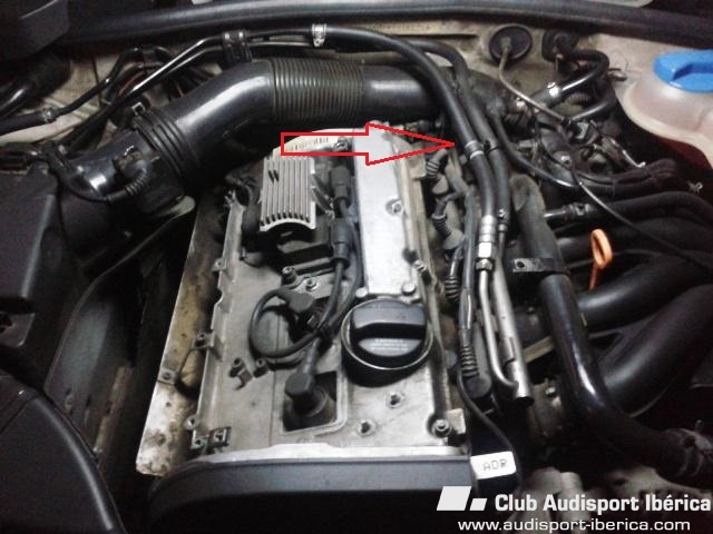

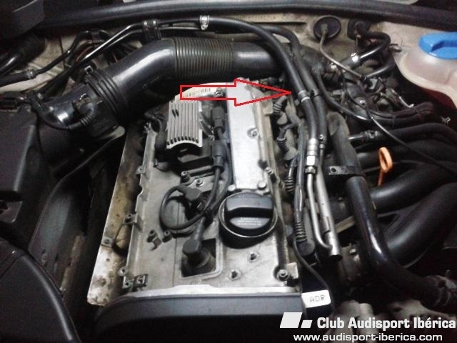

Pues si, hoy que me he dedicado a hacerle el cambio de aceite y filtro me he dado cuenta donde esta la dichosa pegatina que no vimos con el mecanico y efectivamente está en la zona de la carga del a.a. pero en el capot y como comenté en mi caso son 700 grs. lo que indica.

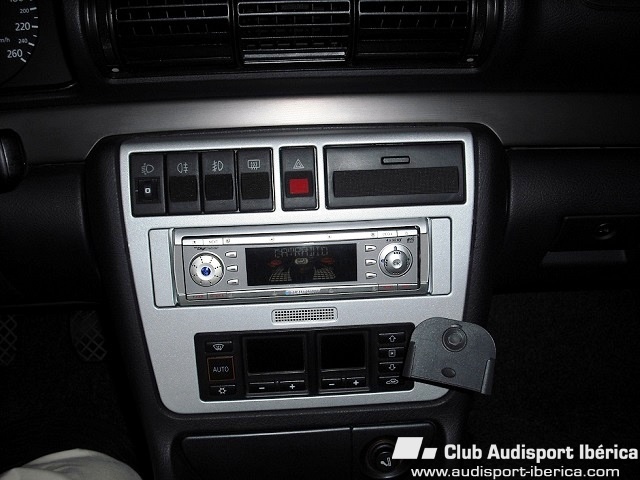

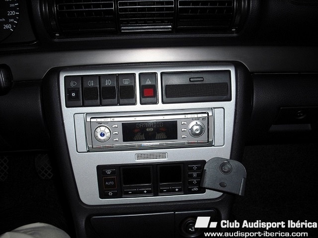

Joer si que ha avanzado el hilo. Oye si el "loro" ese que llevas se apaga con la llave es que tienes positivo bajo llave en el conector iso , osea que puedes coger de ahi corriente para el remote. S2

Eso de la pegatina me lo ha comentado el del taller pero no la hemos encontrado, de todas formas mirando el elsa pone que en coches hasta el 11/97 lleva 650 + 50 y que de ahi hasta el 11/98 lleva 700 + 50 despues supongo que en los restiling baja a 550. Tambien me ha dicho cuando lo he recogido que lo ha estado mirando y no ha encontrado fuga visible, que gas tenia pero sin presión (¿¿??) queen algunos sitios lo que hacen es ponerle una carga rapida de no se que manera, pienso que es posible que no le hagan el vacio que necesita, pero no me extraña lo hice en un feubert y no llegó a los 30 € y muy estupidos, que si tiene fuga que no quieren saber nada que si avisan de no se que y que no le ponian el detector ni aun pidiendoselo. Yo para mi aparte de mal puesto es posible que no me pusieran la cantidad necesaria. Luis eso de poner menos cantidad puede estar bien en un coche que tenga el circuito estanco y no pierda ni gota, pero si te pierde y encima le pones menos te puede pasar como a mi que en septiembre ya no me enfria, ademas no creo que sea cuestion de poner menos sino a que presion la pones, yo tenia gas y no enfriaba un carajo. De todas forma teniendo puesto el detector de fugas iré mirando el charquito que deja por que si es del evaporador ahi se juntan los dos liquidos al desaguar. s2

Tu autoradio se apaga cuando quitas el contacto? si es asi en el conector iso tiene que tener dos positivos uno de ellos va directo y el otro es bajo llave. Si no lo tienes tendrias que pillarlo de la regleta de bornes que hay bajo la guantera izquierda creo que es el 75. Estoy pensando otra opción que seria coger el que tendrias que poner que salga del aparato, el que he dicho que sirve para alimentar antenas o el que ponga remote y colocarle un interruptor en medio, entonces siempre lo llevarias conectado y cuando no quisieras lo quitabas. S2 S2
