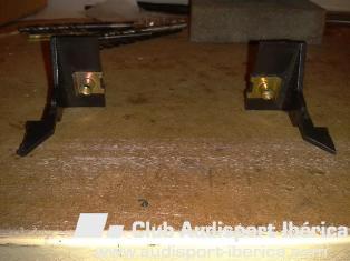

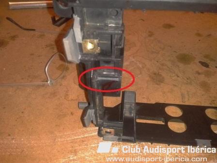

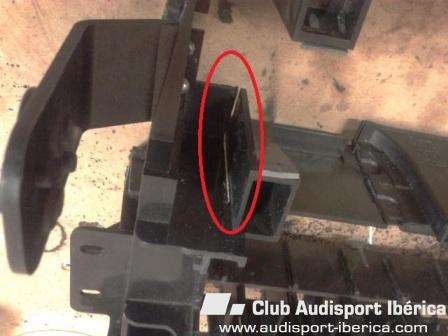

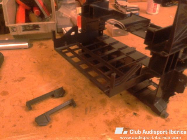

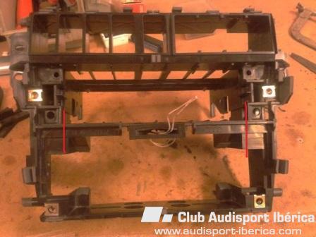

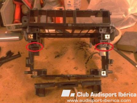

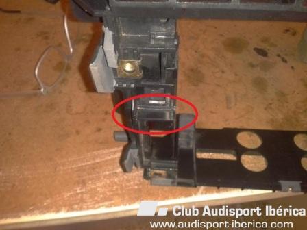

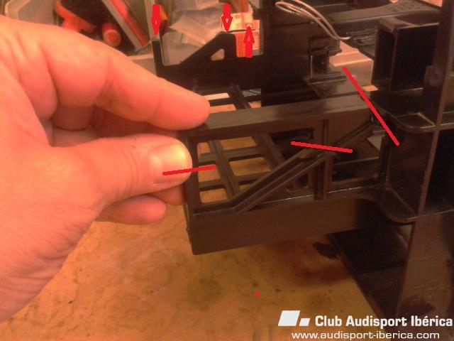

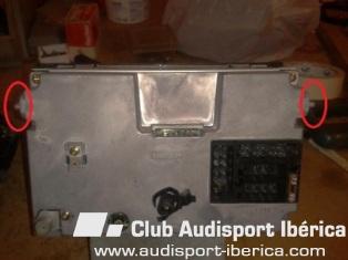

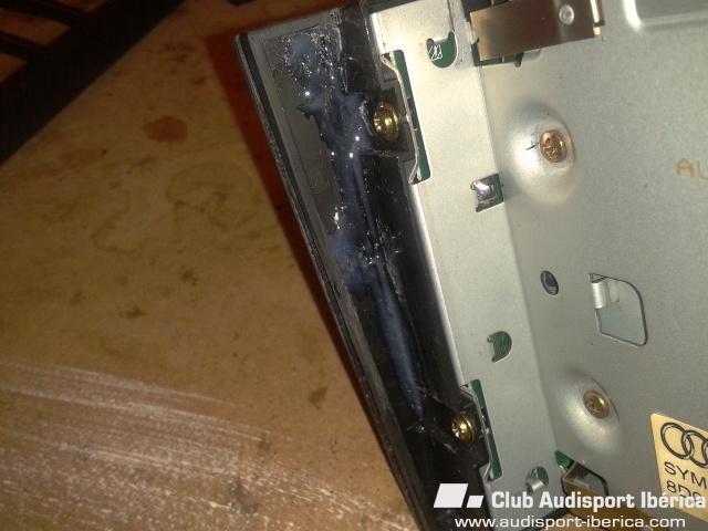

He estado reforzando el soporte y la consola para que quede mas ajustado ya que una vez montado no acababa de quedar fijo del todo sobre todo por el peso que tiene. Por una parte le he colocado por detras aparte de la escuadra que lo puse, otra horizontal ya que el plastico hacia un poco de flecha y se movia y se desencajaba el aparato un poco por abajo. Despues le he ramachado dos escuadritas de plastico aprobechadas del frontal que se cortó, y que se recortaron al quitar el travesaño central para que tambien tenga mas consistencia cuando se fije. AQui dodne he sacado las escuadras: Aqui remachado Esto es el perfil que comenté de poner en la parte trasera que se cortó. y esto es un pequeño ampli que tenia puesto en el pc sacado de unos de esos tipo satelite que como le comenté a Mikela4 con eso alimentaré los altavoces delanteros los traseros lo haré con la etapa del aparato. S2 -

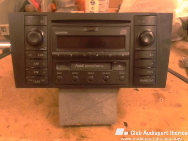

Como he comentado al principio del reenganche del hilo con este montaje, la radio me la ha dado Ritxar Avant y basicamente me sirve de plantilla para en un futuro tener ya hecho el hueco de un navegador 2 din, sea tipo RNS-E o su equivalente china o de los cuadrados tambien chinos con marco-adaptador, que se lo quiero poner en un futuro proximo (al menos eso espero) y como dice el refran a caballo regalao..... Ya se que con eso estas limitado porque solo lee cd normales, por eso Ritxar se la cambió, pero tengo previsto ponerle esto: http://www.ebay.es/itm/AUX-IN-Interface-Adapter-Kabel-AUDI-Chorus-Concert-Delta-Symphony-Navi-Plus-iPod-/261028487020?pt=Kabel_Stecker&hash=item3cc6829f6c , asi al menos le puedo meter la musica de un MP3 o la del movil, es una interface que emula el cargador de cd's. Ya se que lo ideal seria las otras mas completas que le puedes meter, targetas, etc, pero ya valen una pasta y prefiero utilizar ese dinero para el navegador. S2 -

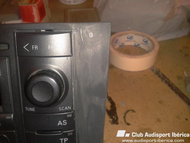

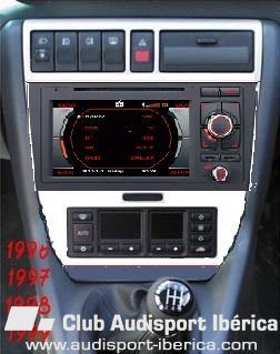

Bueno al final lo he puesto en negro brillo usando vinilo, el trozo que me quedó de cuando se lo puse al aro cromado de la calandra que lo guardé. El frontal de la radio habria que rematarlo pero lo he dejado asi para ver el efecto, a ver que os parece: -

Lo primero que hice hace dias fue conectar el symphony en el coche a ver como sonaba. Hice la prueba de conectar los cuatro altavoces a ver como sonaba y mal no suena, tiene un menu oculto (seguro que Ritxar no lo sabe) que aparte de los mandos normales que lleva de graves medios y agudos lleva ecualizador de 4 bandas y varias cosas más, lo unico que no puedes dar mas caña a los altavoces de atras y utilizar el fader. Lo de conectarlo en serie haria que fuera justo de potencia por que ya de por si no tiene mucha, si se conecta asi como dices bajaria, si lo pongo en paralelo sube que es lo que me interesa aunque baje la impendancia, no creo que por eso pueda llegar a petar los integrados de salida, al menos he tenido equipos de todo tipo conectados asi (de cuando hacia musica, etc) y nunca ha pasado nada. De momento los pondré asi y conectaré el sub. que tengo como su fuera la salida trasera amplificada hasta que me mire lo de ponerle altavoces en las puertas traseras y ponerlos junto con los traseros con la etapa, lo unico que me hace dudar es que entonces siempre tengo que tener encendida la etapa, creo que es de 300 w. y eso chupa bateria que te cagas. Tengo otra posibilidad que se me está ocurriendo y es conectar los traseros con la amplificación de la radio y los de delante como necesitan menos caña, con un pequeño amplificador que tengo de unos altavoces de un pc pero que sonaba bastante fuertecillo. Lo probaremos primero fuera y despues con los del coche a ver que pasa, aburrido no estoy, jeje. S2 -
