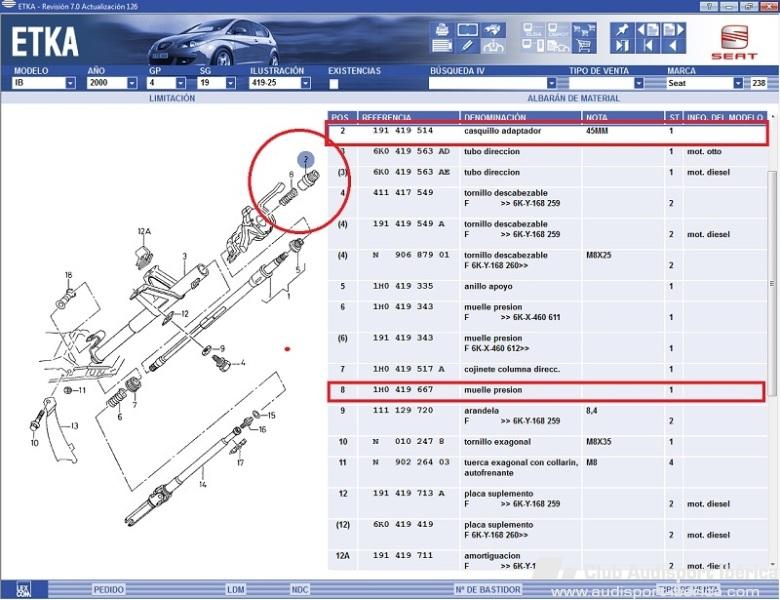

  2. Tonni eso no es un casquillo, eso es la estria labrada sobre la propia caña, nuestros modelos (95 - 96), para sugetar el volante, no lleva un tornillo allen con la rosca insertada en la caña, sino que lleva una tuerca, por eso la estria va despues de la rosca de la tuerca y en la foto parece el casquillo insertado, en los modelos a partir del 97 la estria donde encaja el volante, va hasta arriba de la caña y el tornillo que sujeta el volante enrosca en el interior de la caña. No se si me he explicado bien.... saludos Creo que ttoni se refiere a la parte de mas abajo el cono metalico. S2 Athabasko desde el put* movil

  6. Pues podria ser. Fijate que originalmente lleva tambien un muelle, pero claro igual la caña no queda como en el tuyo. Hombre si dices que algo encaja pero va duro igual es que tiene que ir asi pa que no tenga juego, lo que pasa que igual como lo has cortado, no se como iba antes, me refiero a que si antes de cortarlo pillaba estrias o no pillaba nada. Si lo tuviera que hacer yo fijo que lo metia un poco golpeando con un tubo que entre y despues al poner el volante, segun aprietas la tuerca acaba de encajar. Si tienes el trozo que te cortaron (y es mas o menos de la misma anchura) y entra en el trozo que le corresponderia al adaptador, ponselo y comprueba que el volante nuevo quede bien y no roze por ningun sitio. No puedes mirar de meter la pieza al reves para ve si coinciden las estrias en numero, independientemente de que le cueste entrar? por que si es asi seguro que entonces es que va duro para que quede encajado. Y el tema del anillo está resuelto? me refiero a si te sirve el que tenias. A ver si estamos mareando la perdiz y despues no lo puedes poner por eso. S2

  9. Cuando pones el contacto y hace un scaneo de las bombillas del cuadro se enciende esa del airbag y luego se apaga? Los otros fallos que te salian , uno creo que es de la mezcla (mixture) en el motor y el otro es posible que en algun momento no se haya casado la llave del inmo y no te haya arrancado. Yo cuando se lo paso siempre me sale ese fallo (a mi si que me ha pasado de no arrancarme el coche por que la llave tiene, una vez metido en el clausor mucho juego, y no lo caso) y otro fallo es de no tener + en el pin 30 de la ecu, por que tengo la bateria pa larrastre y cunado lo he arrancado me pita y me avisa con la luz del abs. S2
  10. Eso no es hacer un log, sino un autoscan, si eghs que........ Un log es a lo que se estan dedicando todos estos que tiene turbo, sean diesel o gasolina, sata y Cia., que si el map, que el timing, que er cauda, y sacan esas graficas que luego Roberquattro se las tiene que descifrar por que no se aclaran, jejejejeje. Los nuestros como no nos la sopla nadie......... S2

  12. Si, pero lo que me mosquea es que la numeración de la referencia en si, es la misma, 419 514, he estado buscando por otros modelos y con la numeración al principio 8G0 no la encuentro, en esa del passat si te fijas es la misma que del ibiza. s2

  14. Esto es un zum de lo que seria la columna de dirección de un passat del 96, es basicamente la misma que me sale de un golf del mismo año. ahi sale lo que comento de casquillo y recontracasquillo......
  15. A ver, buscando por el internete el dichoso adaptador, he encontrado esto: http://www.ebay.es/itm/Lenkrad-4B0-419-091-R-01C-mit-Airbag-Audi-A4-Umbaukit-fur-Lenkrader-komplett-/200752250638?pt=DE_Autoteile&hash=item2ebdc43f0e Si te fijas vende todo para cambiar el volante, pero me ha llamado la atención en el listado que sale esta pieza que es un adaptador Hülse: 8G0 419 514. Resulta que la refe. del mismo del ibiza es 191 419 514, osea que solo cambia las tres del principio. Bien, me he ido al etka y tanto en audi como en VW me sale esa referencia, el problema que no te dice o yo al menos no se como se hace, de que despiece es. En Seat no sale, si bien es cierto que la que le corresponde (191) tiene el mismo precio. Oye, por casualidad, viendo el despiece que pase del ibiza, si te fijas, sale que la columna de dirección lleva unas estrias, despues va un casquillo, despues va lo de los intermitentes, despues va el casquillo del que hablamos y despues el volante.....no será que hay otro adaptador intermedio que o bien se queda en el volante o bien en la caña y tengas que sacarlo y sea ahi donde vaya el que has comprado? Sigo investigando, que he leido algo de los golf III...... S2
