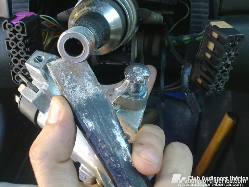

Ya he podido quitarlo. Yo no hubiera podido de esa manera,compañero. La sal,.... es un "handicap" para este coche,..........y también para mi paciencia. Os contaré,...que aún no he acabado...... Saludos. Una foto del destroce con la vaca al lado pastando a la voz de ya!!!!
