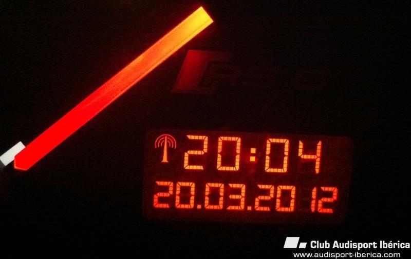

SABEIS QUE SIMBOLO ES ESTE????
TRACKER_A6 responde a TRACKER_A6 de discusión en Audi A6 / Allroad C5 (1997-2004)
jejeje, se os a olvidado decir, que es un campo magnetico , listo para saltar al hiperespacio,jejejejjee, lo del wifi tambien ha estado muy bien,jejeje gracias chicos, no sabia lo que era , pero ahora ya lo se. un saludo -
Me refiero a la antena o esa palmera que esta al lado del dos en la parte superior izquierda del LCD. gracias un saludo

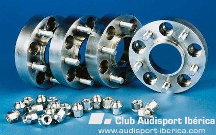

Los separadores, siempre y cuando varies el ancho de vias, mas cm de lo permitido, es decir,1,5 cm a cada lado,(total 3cm), te costará unos 150 euros.(en la empresa esa que ha puesto Tracker) si no te pasas de esos cm no tienes que homologar nada. saludos ¿?¿? comooorrrr, a que te refieres¿?¿? si pones separadores de 1cm tienes que homologarlos y si son de 0,5 tambien. -

solo los separadores, ni idea, en total fue 400 o 450 eur . hola,y nos podrias decir que empresa fue la que te homologo todo,gracias y un saludo si como no. http://www.homologacioneslaster.es/ -

para los separadores, tambien depende el ET de tus llantas, si te hacen falta ,tienes que comprar unos que sean DE DOBLE AMCLAJE Y DOBLE FIJACION si no , no te los pueden homologar. tienes en ebay o en cualquier web de tuning. son estos: un saludo. -
