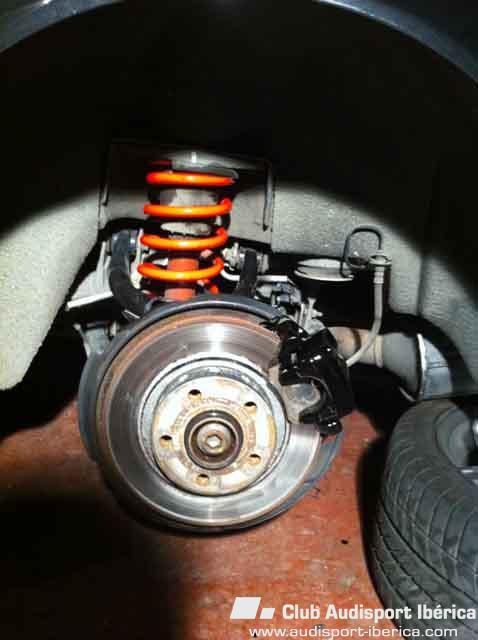

Pues si, hoy me an dado ya el S6 con el clima funcionando, a ver si saco un ratillo y puedo grabar un video eso esta hecho. lo dicho... P.D: me gusta que te guste mi garaje,jejejeje y eso que aun no lo he ordenado,ijijijji jiijji, antes te vendo el A6,jiijji -------------------------------------------------------------------- pues me he acordado de sacarle a las pinzas traseras, a ver que os parece. MARCADOR En cuanto le consiga cambiar el marcador del S6 [en rojo] por el del A6 [blanco] (con las carcasas de RS6) ,ya casi estaria. Pero me esta dando muchos problemas. Y mira que lo de los marcadores es lo mio. Lo de cambiar las EEPROM de un inmo3 a un inmo2 , no rula. Si consigo que arranque con el marcador nuevo , pero no consigo ver nada, ni en el FIS,ni la hora ni kilometros Tampoco me deja poner el nuevo, codificarlo y codificar las llaves, por lo menos con el VAG-TACHO. Y con el VAG-K-Comander no lo se hacer :crying_anim: asi que........ a ver que solucion le encuentro. E encontrado algo en el foro de que con el Vag-Com se puede hacer, asi que probare el fin de semana a ver que pasa. un saludo -

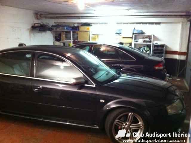

ahora ya cuesta diferenciarlos, y sobre todo si los dos estan aparcador de culo.............. antes se diferenciaban por el trasero del coche pero ahora ya , tenemos que acordarnos como hemos aparcado,jiijijji un saludo -

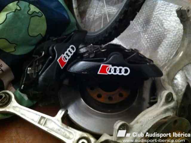

gracias Alo, ayer tambien me puse a pintar las pinzas de freno, las de alante ya las pinte hace tiempo, me faltaban las traseras. con la pegatinita de audi,jiijijji no recuerdo bien donde encontre los logos, pero aqui teneis algunos http://www.ebay.de/itm/AUDI-Logo-Premium-Brake-Caliper-Decals-Stickers-TT-A3-A4-A6-Q5-R8-S-line-Quattro-/260870360389?pt=UK_CarsParts_Vehicles_CarParts_SM&hash=item3cbd15cd45 http://www.thettshop.com/exterior.asp?cat=2003&product=701449 ayer hice las traseras: ya le puse la pegatina de audi, aunque cuando saque la foto estaba recien pintado. -

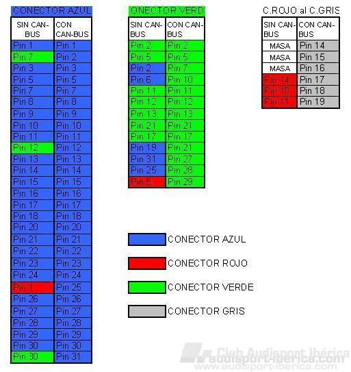

woff , pero no tenias los esquemas, pero por que no me lo has dicho, yo daba por hecho que los esquemas ya los tenias :ranting2::ranting2::ranting2: ¿?¿?¿? normal que te den errores..... toma anda,jejejeje cuadro apartir del 98 al 01 , conector azul, verde y rojo -----> http://www.mediafire.com/?ei06g662hgw6obf cuadro del 01 al 05 , conector azul, verde, gris----> http://www.mediafire.com/?ao45ar48q22xa98 a ver si ahora, solo tienes que mover los pines donde corresponden un saludo
Tambien se me olvido poneros que si tiene reloj digital, tiene Can-bus, si no no, jejeje
31AZUL - Cierre del cinturón 30 VERDE - Velocímetro (salida 2) tu pin viejo 31 azul (98), es cierre de cinturon, y lo tendrias que conectar en el pin 27 verde del nuevo (2001) el pin 30 verde (98) - Velocímetro (salida 2) va al pin 31 del conector azul (2001) la maneta va asi en el nuevo (2001) CONECTOR GRIS 2001 17 Ordenador de a bordo, izq. 18 Ordenador de a bordo, derecha 19 Ordenador de a bordo, reinicialización CONECTOR ROJO 98 11 Ordenador de a bordo, reinicialización 14 Ordenador de a bordo, izq. 18 Ordenador de a bordo, derecha solo tienes que recolocar los pines bien. un saludo P.D : me imagino que antes de nada te habras sentado en la mesa con los dos esquemas (el viejo y el nuevo) y en un folio aparte has echo las combinaciones de uno a otro ¿no?
una pregunta tonta. cuando as cambiado el marcador, ¿tambien compraste la maneta para poder controlar el ordenador de abordo? o has usado la vieja? prueba a soltar los pines de menu de la maneta.

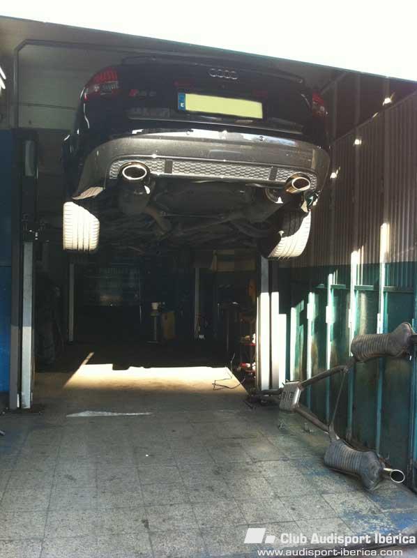

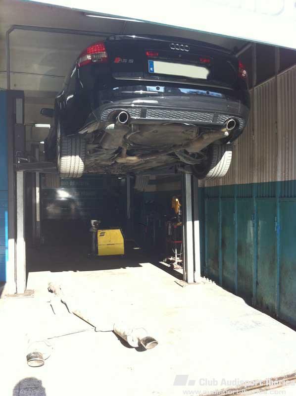

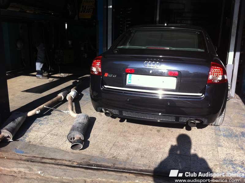

por cierto, ahora me sobra unos escapes,jiijjijij, un saludo y volvere con el brico del compresos,jejeje. -
RE-PRESENTACION TRACKER-S6
TRACKER_A6 responde a TRACKER_A6 de discusión en Audi A6 / Allroad C5 (1997-2004)

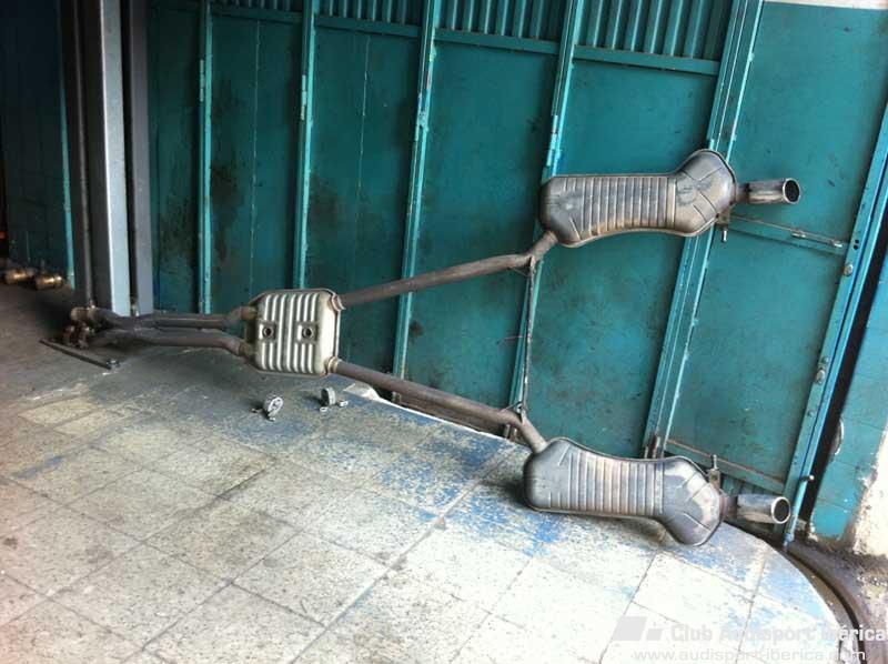

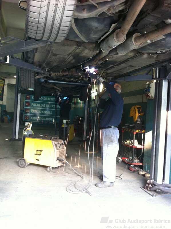

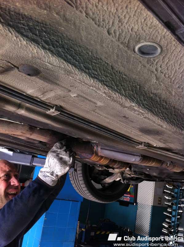

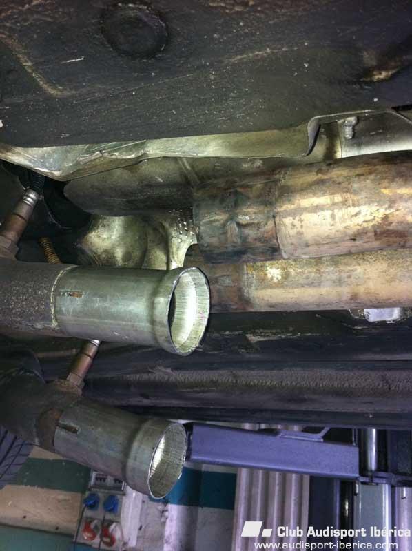

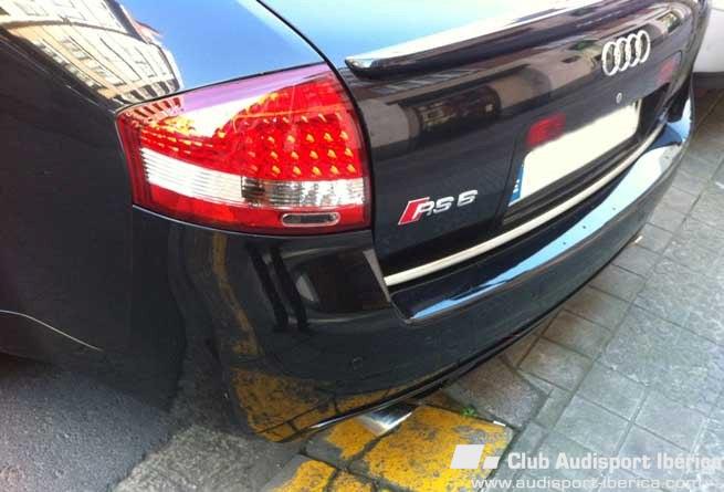

El problema de poner unos escapes de RS6 a un S6, es que el tubo del RS6 es un poco mas gordo que el del S6. Por eso hemos tenido que poner un acople. ESTE: -

hola aqui tienes: http://www.audisport...g/page__st__705 Aqui podeis ver los pines de donde teneis que quitar de un conector y ponerlo en otro. Una vez montado,nos fijamos en que da fallo del sensor de nivel de aceite,en mi coche solo tengo el nivel de temperatura del aceite pero no el de nivel de aceite. asi que me toca comprar un nuevo sensor que tenga los 2,el del nivel y el de temperatura,concretamente este: 1J0907660B. para quitar el error del sensor.Me ha echo falta un nuevo carter y un sensor,el mencionado anteriormente (1J0907660B) http://www.audisport...g/page__st__735 y creo recordar que en el foro hay mas que le explique a otra persona. Si tienes los esquemas solo tienes que recolocar los pines para que se ajuste al nuevo marcador. con lo tuyo mas lo mio, podras ver si tienes algun error. un saludo
ainnsss , has puesto los pines bien¿?¿?¿
