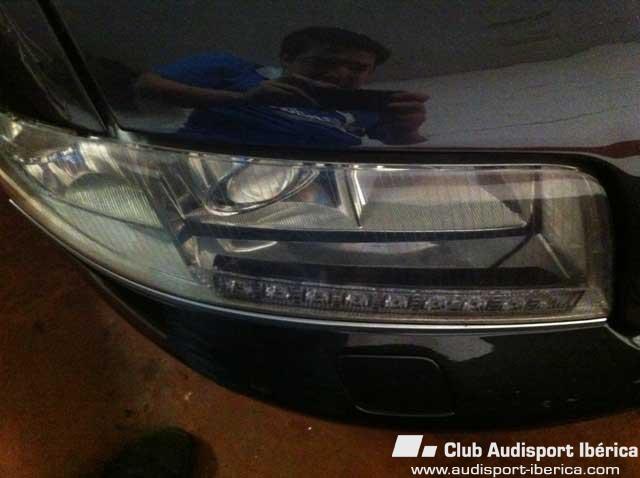

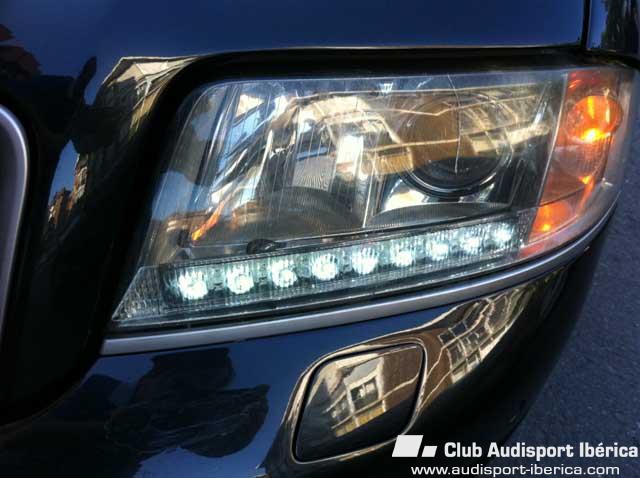

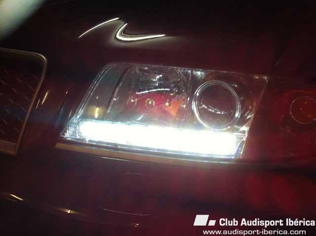

La púa de estos led es, que el fondo viene en negro, si vendría cromado seria mucho mejor y como decís " menos cantoso" . Nuestros coches no están echos para llevar estas luces ya que todos los que he visto quedan feos ( a mi gusto) tanto en faros que los incorporan , como en los antinieblas . No os tante en horizontal en el faro es como mejor lo he visto hasta ahora, e incluso me ha llegado a gustar. Lo del " pegote" con pintura y la dremel se puede llegar a disimular muy bien .solo pretendo enseñar mi idea para aquella gente que desee mejorarla . Y por cierto, si no te fijas mucho, no lo ves. Con respecto a los focos que hay en el mercado, hay para xenón en horizontal, pero valen una pasta y su diseño en los intermitentes no me llega a gustar, a ver si os puedo subir unas fotos de ellos. si encontrais unos cromados, mas delgados y de 30 cm de largo , por favor decidmelo Un saludo -

Hola, no estorba al la luz de xenón , ya lo he mirado, ademas recuerda que llevo los paragolpes del RS6 y no me entran las luces diurnas y las que entrarían son pequeños y esos si que quedan mal. A ver si mañana puedo sacarles unas fotos con la cámara buena y veis como se ven realmente, Se ven mejor de lo que os pensáis , y como os comento se puede mejorar mucho mas, -

Pues no te creas, queda chulo, y no es algo que sea muy macarra. no le voy poniendo cromados por todo el coche,jijiijij ademas es lo unico que voy a poner, y cuando me canse, pues .........fuera. lo de la atenuacion, estoy en ello, ademas acabo de pasar la ITV y tengo para un año,jeje , y esto es de quita y pon. Es algo muy sencillo. un saludo -

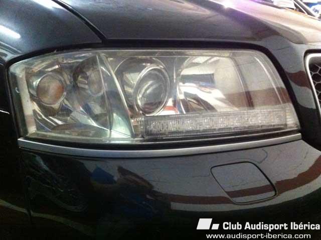

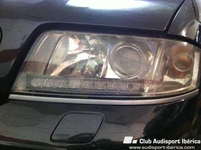

BRICO- LUZ DIURNA DENTRO DE FAROS Hola compañeros, pues el otro dia se me ocurrio hacer esto, y no queda nada mal, la pena es que con la camara del movil no se aprecie como se ve realmente en vivo. este es el resultado: lo primero que he echo es comprar unas luces diurnas que al menos midan 30 cm de largo, estas son las unicas que he podido encontrar. http://www.ebay.co.u...=item3f1156dcc0 y luego lo de siempre: 1- desmontar focos 2- soltar todo lo soltable del foco para meterlo en el horno (balastros,luces,etc..) 3- meterlo en el horno a 150º unos 4 o5 min para que se ablande la silicona y poder quitar el cristal. 4-insertar los led 5- fijarlos con un tornillo. 6-instalacion electrica. La verdad que se puede mejorar bastante mas, lo que pasa, que no sabia si el resultado me iba a convencer asi que lo e puesto a lo loco.
