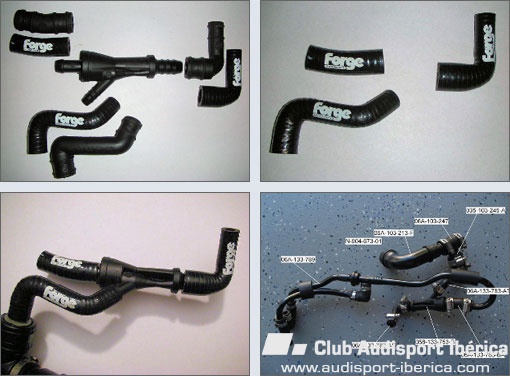

Otra cosa,para llegar a ellos hay que quitar las tapas que estan por delante del colector,desconectar la clema del sensor egt y para trabajar mas agusto la propia pipa de la varilla del aceite.Despues de hacer esto se accede "bastante bien" a los manguitos.
El que se suele rajar y a mi me pasó bue uno que hay debajo del colector de admisión, a la derecha de la varilla del aceite.Tiene lo suyo para llegar a él... Tienes de foto de cual es en concreto?Uf... No, a parte es difícil hacersela sin quitar el soporte de chapa donde va la varilla del aceite, pero ya te digo, una vez descuelgues el soporte se ve.Los manguitos que te refieres son los de la n249,se agrietan muchisimo y acavan partiendose logicamente,ilustro con unas imagenesSaludos enviado por tapatalk Los manguitos de debajo del colector son los de la pcv,la n249 es la que va encima de las bobinas 3 y 4... Los de la pcv yo los cambiaria todos,y ya de paso la pcv para curarse en salud.Yo le puse un kit forge (son 3 manguitos) y me quedo tranquilo para toda la vida (espero que larga) de mi TT. Saludos!
