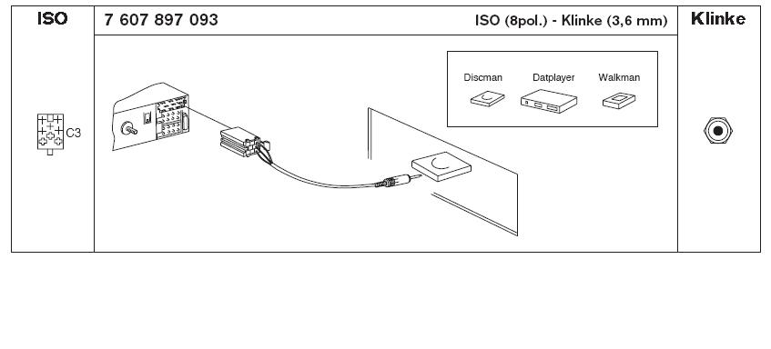

Hola! Tras rebuscar como loco por todo el ASI, he encontrado muchas cosas, pero por mi ignorancia electrónica, muchas no las entiendo. Tengo un A3 MY00 con radio cassette Concert I (sin CAN BUS), que muestra la emisora en el cuadro. Por otro lado tengo un cable Blaupunkt 7607897093 (12€) que se conecta a la concert por el conector azul, al que solamante llegan 3 cablecillos (canal izquierdo, canal derecho y común). En el otro extremo sale un conector jack como el de los auriculares. El cable: http://www.difaura.fr/cgi-bin/direct.pl?ca...unkt_7607897093 El tema es que instalando el cable y al conectar el jack a la toma de auriculares de un reproductor mp3, no lo detecta al pulsar MODE. Me pone NO CDC (imagino que sea no compact disc changer). ¿Cómo la concert se entera de que le enchufo el mp3? ¿Algún menú oculto? ¿Con la Vagcom? En algún post he visto que cuando no detecta el cambiador de CDs, se pueden puentear los pines 10 y 16 (PARA CONCERT II). ¿Sirve esto en mi caso, con una CONCERT I? ¿Me puedo cargar algo? Gracias anticipadas! ¿Se os ocurre otra cosa? -
