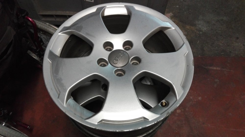

Descripción: 4 llantas de 7,5x17" 5x112 buje 57,1 y ET56,son Originales Audi Procedencia: Proceden de un Audi A3 8p las cogí como parte de pago por unas sline de mi A4 Estado de conservación: Están bastante bien,aunque parece que dos tienen pequeños saltos de la pintura,pero sin golpes ni rayones,en general buen estado,no vibran,se venden sin neumáticos Precio 180 euros,portes a cargo del comprador,están en Burgos Garantía no tienen ya,creo que el precio esta muy bien ajustado
