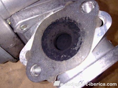

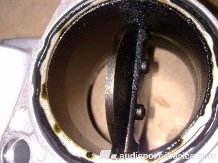

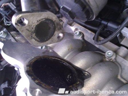

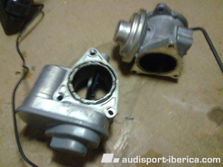

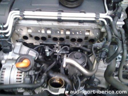

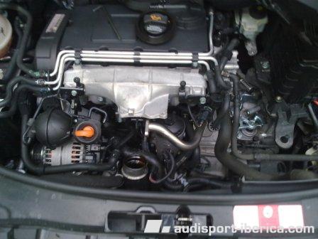

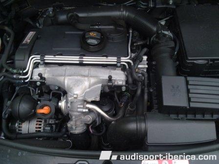

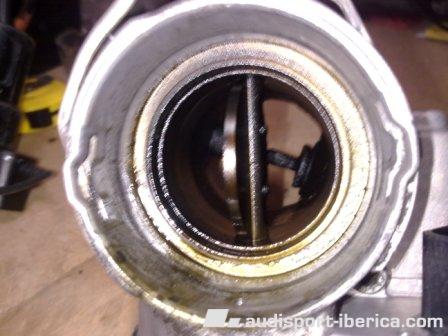

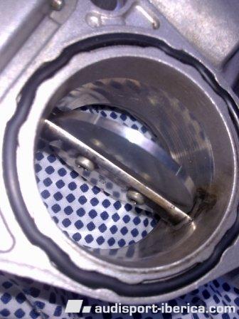

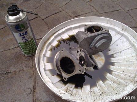

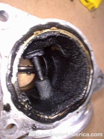

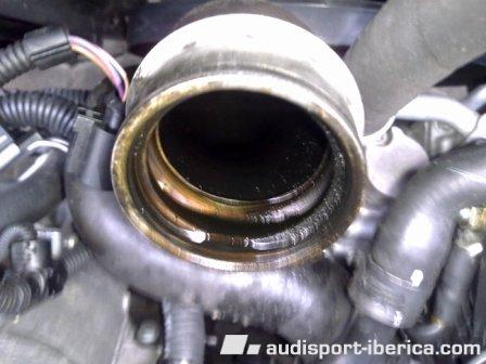

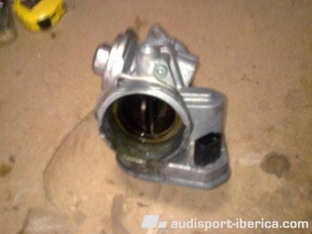

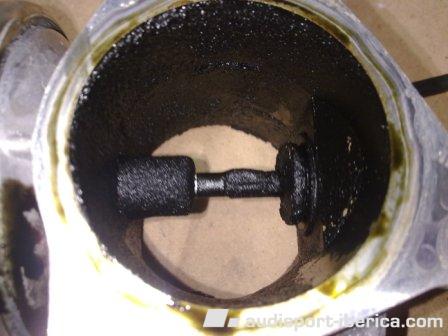

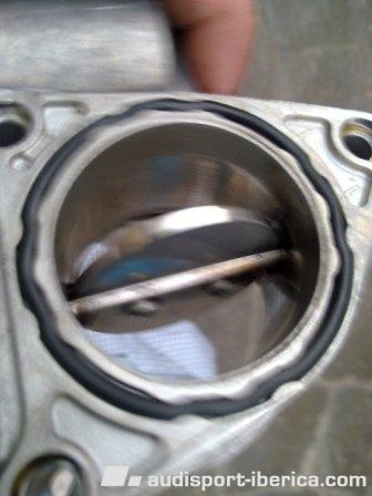

Yo cuando puse la junta de 9mm aproveche y pegue una limpieza de toda la admision. Dejo unas fotos para que veais como estaba con 120.000km.

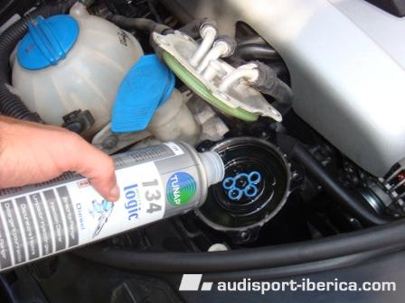

Tunap MP 134 Limpiador inyección gasoil Tunap MP 983 Sustancia activa Eco-Diesel -
aditivos limpieza inyectores diesel
discow responde a Samu lopez de discusión en Mecánica General Audi
Yo he husado estos 2 y la verdad es que son mano de santo. El 134 se echa directamente en el filtro de gasoil, vacias el gasoil y rellenas el filtro con el aditivo limpiador, se arranca el coche y se deja funcionar a relenti unos 20 o 30 min. Y el pequeño el 983 se hecha en el deposito de gasoil. A mi me lo recomendó mi mecánico y la verdad es que he quedado muy contento con los resultados de esta marca. Aaa y esta homologado por Audi.
