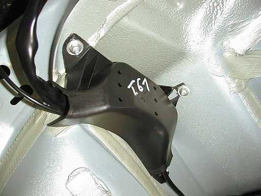

Una forma de saber si es el pasacables es que el ruido sólo se produce en la zona del conductor. Te adjunto una foto del soporte renovado. De la actualización del controlador de airbag, están afectados todos los vehículos entre Febrero 2004 y Marzo 2005. El intervalo de números de chasis es WAU_ _ _ 4F _ 5N 000101 hasta 109817. Para saber si lo tenéis actualizado o no, podéis ir a un taller a que os hagan un autochekeo del coche y ver la versión de software, con seguridad, la H29 230 y H29 260 son correctas. El cuadro de instrumentos se puede saber si lo tenéis actualizado ya que sale la indicación del tanque con 6 intervalos en el FIS, si marca el doble de rápido el intervalo de mantenimiento, no estará realizada. Si el cuadro está actualizado,, es muy probable que también esté actualizada la de la batería y la del BMK (problema de revoluciones Tiptronic) ya que entran en un mismo grupo de reparación (90D3), junto con el manguito del servofreno de la caja de aguas y un protector portaobjetos (en función del equipamiento). Otra forma de saber si 90D3 está realizado es mirar el libro de "Plan de Asistencia" hay en una casilla debería aparecer anotada esta referencia (90D3: esto, es independiente del problema de los airbag). En el Tiptroic los 50 primeros km tras la actualización indican que si que pueden aparecer pequeñas sacudidas hasta que concluya la programación, luego desaparecerán. Para que se solucione lo del ruido metálico TCI, podéis hacer lo siguiente: - Subir el coche a una rampa pronunciada con la delantera hacia abajo, un desnivel o cuesta, preferiblemente con vuestra mujer o alguien en la zona del copiloto (nadie en las plazas traseras) - Descender aproximadamente medio metro y frenar firmemente (una vez) - Descender aproximadamente medio metro y frenar firmemente (dos veces) - Descender aproximadamente medio metro y frenar firmemente (tres veces) - Descender aproximadamente medio metro y frenar firmemente (cuatro veces) Una vez realizados estos pasos, en el vano motor asentarán las piezas que provocan el ruido y desaparecerá, hay que hacerlo enérgicamente y de manera consecutiva, sino os tocará hacerlo 5 o 6 veces en vez de 4. No hace falta acelerar, embragar/desembragar->frenar y otro medio metro para abajo... -

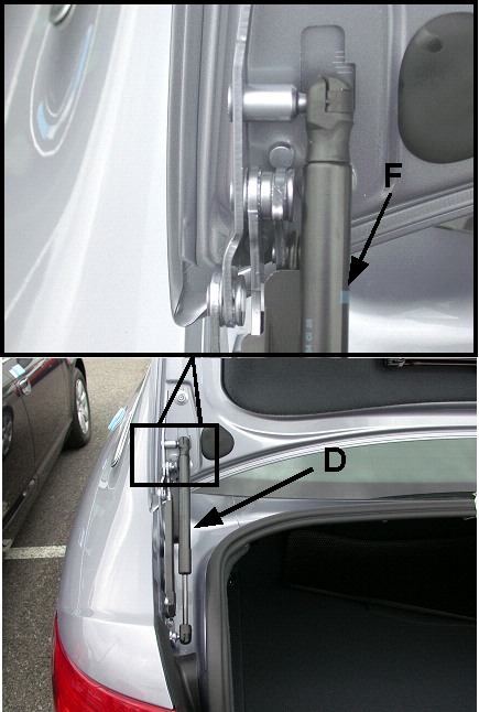

Lo del portón suena a un defecto de fábrica, puede ser que no tengas los muelles en el interior del tubo del pistón (como los que no llevan apertura automática) mira a ver si tienes la raya como la de la foto, sino, te les deben cambiar o ponerte unos pasadores elevadores, a no ser que sólo te pase a muy bajas temperaturas. El ruido al girar podría ser de la guía pasacables que hay en el pasaruedas del conductor, tubieron que rectificarla por una mejorada, atornillada.
