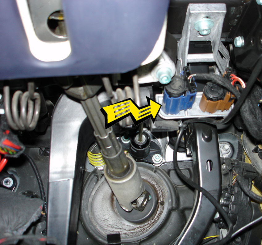

El pedal del embrague no hay que desmontarle, sólo el panel de 3 tornillos de debajo del volante, tampoco hace falta ninguna herramienta, sale al girarle 90º, esto, quitar el conector y poner el nuevo. El de la izquierda es del embrague el otro del freno. -

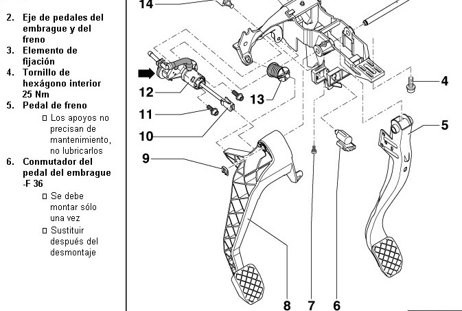

Me alegro que ya te funcione, era como apostar a caballo ganador, le había pasado a más gente por aquí hace poco. Te hubiera dicho que es muy sencillo cambiarlo, parece un poco complejo en la imagen, pero nada. cu -

El Tempomat no lleva fusible propio, se alimenta de la SMLS y del can-bus, en nuestro coche, te dejo una foto del conmutador por si te toca cambiarle, la referencia es: 8E0 927 189 B. Tendrás que probar continuidad con él, embragando y desembragando, no he visto nada en la red de abordo para verlo por diagnosis. -

Revisa también el conmutador del pedal de embrage, sobre todo por la forma en que te ha pasado, parece que a veces falla, no vale mucho, unos 12€. cu -
