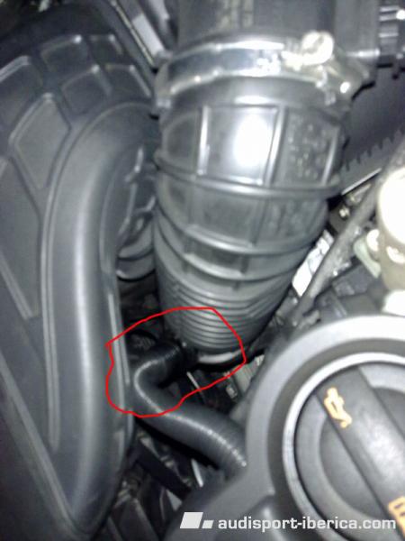

He estado en el conce y me han dicho que lo tendria que dejar para revisarlo bien. dicen que no lleva abrazadera ni brida, que va a presion, y que el tubo esta bien. dicen que pueden ser restos de aceite debido a la intervencion del cambio de los dos turbos este verano, o revisar los alabes del turbo. Sería la repanocha que fuera otra vez el turbo. Que opinais?
Gracias wwgolf. Me quedo mas tranquilo. Mañana os cuento.
