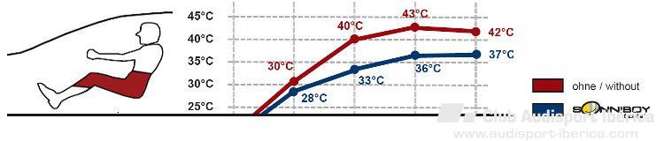

Si, claro que si. Mi coche por las mañanas se queda aparcado al sol, y si que noto al entrar menos temperatura que cuando no dejo las cortinillas puestas. No te sé cuantificar cuál es la temperatura pero si te puedo decir que tengo una sensacion menor de calor. Tampoco sé cómo lo habrán medido ellos, pero esto es el gráfico que ponen en su web. -

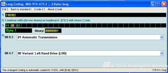

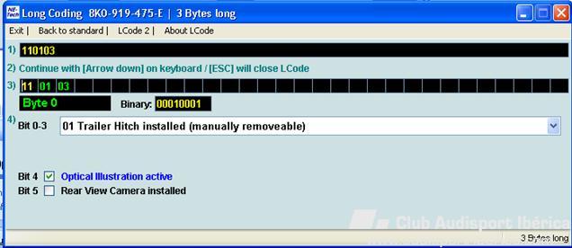

Creo que es una tontería, tenía el portátil encima del botón... asi que lo he vuelto a pasar y está bien. Address 10: Park/Steer Assist (J446) Labels: 8K0-919-475.clb Part No SW: 8K0 919 475 E HW: 8K0 919 475 A Component: PARKHILFE 8K H06 0020 Revision: 11001001 Serial number: Coding: 100103 Shop #: WSC 06335 000 00000 No fault code found.
Este es el error que decía ayer que me salio al entrar en el autoscan 1 Fault Found: 00433 - Parking Aid Button (E266) 007 - Short to Ground Freeze Frame: Fault Status: 01100111 Fault Priority: 4 Fault Frequency: 1 Reset counter: 48 Mileage: 80734 km Time Indication: 0 Date: 2011.08.18 Time: 19:26:31
Dime si te vale con esto o me falta algo. Si necesitas más, no dudes en decirme que vuelvo a bajar y me lio al tema.

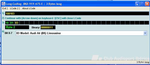

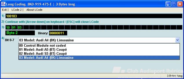

y esto es todo, porque el primero no está codificado y resto son del a5 y s5. Es curioso, porque no tengo la opción AVANT, sólo aparece LIMOUSINE... como te digo, mi coche es un avant.

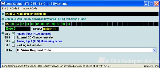

Antes que nada, tengo el vag 912 version: 20091201, asi que hay menus que pueden cambiar. El primero que me pides Radio 56 ---> Long Coding --> Marcar check Park Setting yo no lo tengo marcado y tengo de fábrica aps delantero / trasero.
Tengo los pantallazos de lo que me has pedido Te los pongo mañana desde el curro. Hay algo raro, quizás he hecho algo mal, desde que he entrado a esos módulos me da error en la ayuda al aparcamiento cuando hago el autoscan. Pero todos los sensores funcionan bien. Y otra cosa es que no me sale el bit 2 del avant, solo me sale el berlina... No entiendo nada porque lo que tengo avant y en eso no me equivoco !! Mañana te los paso a ver si te sirve y si me faltara algo me dices y lo vuelvo a mirar.
