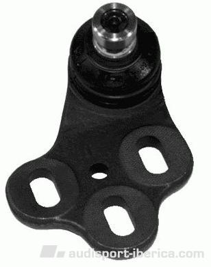

BRICO SILENTBLOCK
xaviz responde a Rayu de discusión en Bricos del Audi 80 / 90 / 100 / A6 C4 / 200 / Cabrio / Coupé
Los agujeros son ovalados, no redondos, asi que si lleva un poco de corredera y sirven para ajustar la caida. Al menos los que yo he visto son como el de la foto Saludos -

BRICO SILENTBLOCK
Por eso comentaba yo que era mejor soltar el otro tornillo, y asi era más sencillo el ajuste. Es una cosa que conviene que mires, pero no te preocupes que no se te va a escapar la rueda, simplemente tendrás desgastes irregulares de ruedas y vibraciones, pero claro, ten en cuenta que el efecto de los silentblocks estropeados es seguramente mucho mayor que el de lo que hayas podido desalinear tu, asi que se puede decir que si lo llevas a revisar es solo completar el arreglo y dejarlo perfecto. Revisar la alineación es una operación recomendable siempre que se tocan elementos que intervienen en la geometria de los trenes de rodaje Si tienes pensado cambiar los silentblocks del otro lado, cambialos y luego llevalo a alinear, que como dice seresmi no debe costarte mucho. Saludos -

BRICO SILENTBLOCK
Un 10 para ti, muchas gracias por el brico, me da que lo pondré en práctica dentro de poco. Solo un detalle, cuando sueltas la rotula de supensión/carga, es decir, eso de los tres tornillos, si hubieses soltado el tornillo que hay un poco más arriba, hubieses tenido el mismo resultado y solo hay que aflojar un tornillo en vez de tres, ademas, luego es más facil el ajuste. Pero como te digo, un brico magnifico. P.D.: una pregunta, tu que ya has montado los silenblock nuevos, yo tengo un tornillo de banco (como el de la foto), y se me ocurre que puede ayudar al montaje de los silenblocks (estos chismes valen 15 o 20€ por si a alguien le interesa), ya que tu lo has hecho ¿crees que facilitará la tarea? Gracias y saludos -

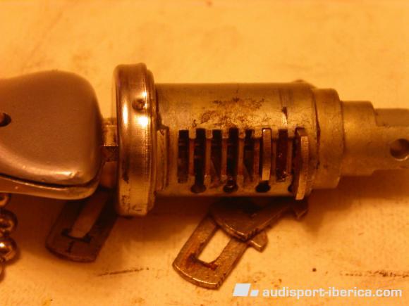

Me han roto el cristal y robado la radio
xaviz responde a serraniito de discusión en Audi 80 / 90 / 100 / A6 C4 / 200 / Cabrio / Coupé
Si me equivoco, que me corrijan, pero si quieres un juego completo de llaves nuevas, te toca cambiar todas las cerraduras incluido el clausor, las cerraduras no son problema porque ya has visto que son relativamente fáciles de codificar, y un bombin nuevo codificado calcula unos 30-40€ cada uno tirando bajo, pero el clausor afortunadamente (y digo afortunadamente porque así se pone mas difícil la cosa para los amigos de lo ajeno, asi les diera un mal dolor uff ) que yo sepa hay que cambiarlo, y eso vale un dinero, mas aún porque me parece que eso solo te lo cambia audi. En cuanto a lo de adaptar uno de un coche nuevo, realmente con lo de las puertas supongo que se podrá encontrar algún bombin con la misma geometria externa, pero lo del clausor lo veo muy jodido, y tampoco creas que las cerraduras de los coches nuevos son necesariamente mejores, la mejora real está en la llave que lleva un traspondedor, con un código que se lee al introducir la llave en el arranque y que en caso de no ser correcto bloquea la centralita del motor (los audi 80 que he visto no llevan dicho sistema), pero dicho código no hace ninguna función de bloqueo sobre las puertas, de hecho, en llaves con mando a distancia, el código de apertura por control remoto no tiene nada que ver con el código del transpondedor. Con lo cual, si mantienes tu clausor que creo que es lo mas razonable, y si no tienes motivos para pensar que te hayan quitado ninguna copia de tus llaves y no se han llevado ningun bombín, no hay necesidad de que cambies todo el juego porque realmente creo que no ganas nada. En fin, no se si mi explicación aclara alguna de tus dudas, espero que te sirva P.D.: yo tambien me quedaria mas tranquilo cambiandolo todo, pero siendo racional creo que no merece la pena, pues no se consigue mejora P.P.D.: parece que soy un experto en cerraduras jejeje, lo triste es que he aprendido a palos, porque ya me ha tocado arreglar unas cuantas, mias y de amigos, porque algún desgraciado hijo de .... (es que me enciendo ) no ha tenido otra idea que reventarlas para abrir el coche Saludos -

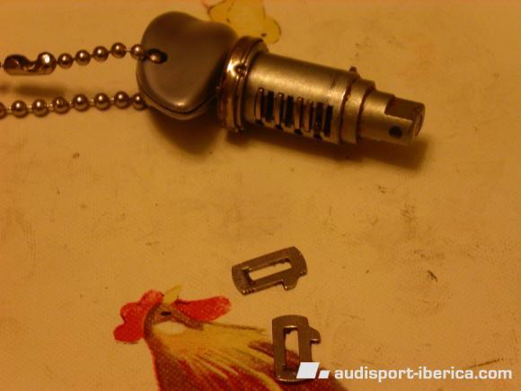

Gracias Psxpc. Tampoco está muy currado como para ser un brico, la lastima es que cuando lo hice no tomé fotos detalladas, de haberlo hecho si que hubiese montado un brico. No obstante, si puede ser de utilidad a alguien estaria bien tenerlo "a mano" hasta que haya algo mejor. Saludos -
No estaba muy convencido de explicarlo salvo por privado ya que esto es un foro publico, pero viendo que es facil encontrar esta información por internet, pues os lo explico. Cuando desmontais el bombín de la cerradura (hay que quitar la cerradura (desmontando antes el panel de la puerta) y soltar una grapita que tiene el bombin en la parte de atrás), vereis que tiene un conjunto de chapitas, empujadas por muellecitos. Si quitais vuestro bombín, vereis que al introducir la llave, todas las chapitas se quedan al "ras" de la superficie cilindrica del bombín, y cuando retirais la llave, los muellecitos empujan las chapitas y estas sobresalen, lo mismo ocurre cuando la llave no es la correcta, al menos una chapita queda sobresaliendo, esto es lo que impide el giro de la llave. Pues bien, si os han estropeado el bombín, lo que teneis que hacer, es coger otro bombín y ponerle vuestras chapitas en el mismo orden. En el caso de que vuestras chapitas estén dañadas, lo que teneis que hacer es ir comprobando con las del otro hasta obtener la codificación correcta, o al menos lo más correcta posible, si no es del todo exacta, con la llave introducida, podeis limar lo que sobresalga, siempre y cuando sea poco y la chapita no quede muy debilitada (este limado sirve tambien para corregir una cerradura que ya no abre bien, por desgaste alguna chapita queda sobresaliendo). Si alguien es muy mañoso incluso se puede hacer sus propias chapitas con un trozo de chapa del mismo espesor. Luego hay que acordarse de lubricarlo todo bien y no olvidarse de los muellecitos. Basta con meter el bombin en su alojamiento para comprobar si gira correctamente. Caso de que tengais que cambiar alguna o algunas chapas de las vuestras por otras diferentes, os recomiendo probar en el alojamiento del bombin con las chapas una a una e ir viendo si gira, hasta que lo haga perfectamente, si meteis todas a la vez os resultara mas dificil de corregir el error. Aqui os pongo un par de fotos para que veais de lo que os hablo. En los extremos redondos de las ranuras es donde estan los muellecitos, si no poneis alguno de los muelles la cerradura irá mal. Espero que sirva de ayuda. Saludos -
