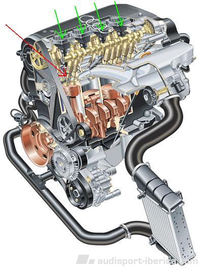

xaviz responde a ‹(•¿•)› Cabrio® de discusión en Audi 80 / 90 / 100 / A6 C4 / 200 / Cabrio / Coupé
Mira acabo de encontrar esta imagen, es de un1.8t pero el bloque es el mismo que el atmosferico Te he señalado en rojo una de la bujias y en verde por donde se accede a cada una -
Las bujias pueden estar tambien al otro lado del bloque (tendria mas sentido pues tienen mas facil acceso que con los colectores), pueden tambien estar "encima" de la culata (es decir en el centro de la camara de combustión y se accede a ellas por unos tubos que atravisan la culata) aunque esta ultima configuración es más rara es la habitual en motores de camara hemiesferica o de camaras con 5 valvulas (casi seguro que tu coche es así). Levanta la tapa esa negra y las veras seguro. Mira bien la tapa y si no ves ningun tipo de tornillo es que está encajada a presión, tirar hacia arriba con cuidado pero con decisión y listo Espero que te sirva. Saludos -
porque es un motor "curioso", lleva 5 valvulas por cilindro, de ahi lo de 5v. Ese motor está basado en los que Audi usó en sus modelos de carreras con homologación Superturismo. Hay tres motores de ese tipo (y epoca) 1.8 atmosferico 125CV 1.8 turbo 150CV 1.8 turbo 180CV Ya no se si el cabrio llego a montarlos todos -

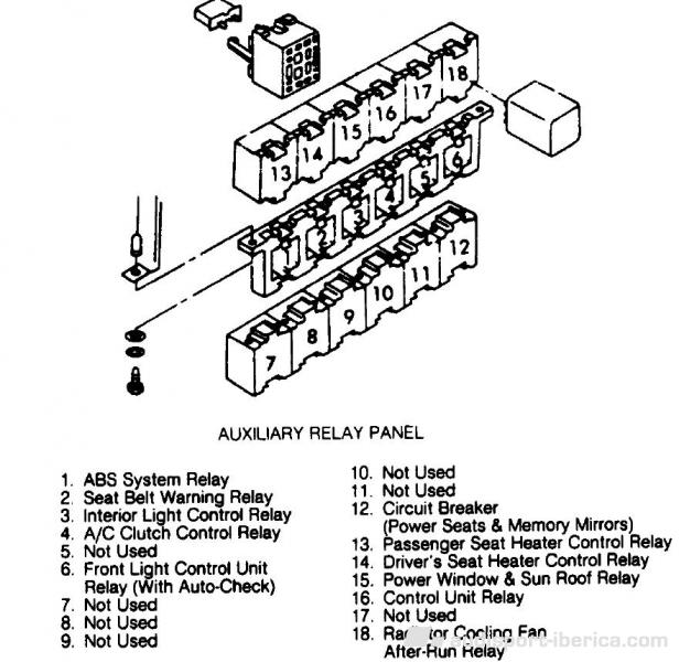

xaviz responde a richo_vw de discusión en Bricos del Audi 80 / 90 / 100 / A6 C4 / 200 / Cabrio / Coupé
Conector 6 de la caja auxiliar de reles, la de debajo del volante, al menos segun la foto de abajo Habria que identificarlo, porque por propia experiencia la audi hace mil variantes de cada modelo, segun donde se fabrique hay pequeñas cosas que cambian. Segun he visto en algunos esquemas, si no se lleva autocheck los modulos de luces no deberian estar. Versiones con minicheck tampoco llevan la unidad de control de presion del aceite, pero la información que el autocheck toma de esta unidad es directamente la que viene de los sensores y estos si que los lleva tambien el minicheck, es decir, los cables que pone el esquema que colgo richo_vw y que decia que iban a la unidad de control de presion de aceite son los cables que van directamente a los sensores de presión y que deberian estar en el conector del minicheck. En definitiva, segun lo que he visto (todo teoria, tengo que irme al desguace y mirar diferentes versiones para contrastar(y por ahor no puedo)), para pasar de minicheck a autocheck, solo hace falta añadir el cable del liquido del limpia, y dos cables de las luces(más las propias unidades de control si no están). Para tener ordenador hace falta ademas el cable amarillo de la ECU y los cables de la maneta, Esto es todo mirando sobre esquemas electricos, pero hay pocos y no se especifica a que version pernetecen... No se si esto os resuelve algo. Saludos -

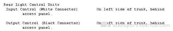

Hola, un colega y yo tenemos en proyecto montarlo un poco mas adelante, asi que ya daremos la brasa por aqui. Pero he encontrado una cosa que no se si os servira, he visto que falta saber donde está la "rear lt control unit", es decir, la unidad de control de las luces traseras, lo unico que he podido encontrar está sacado de la imagen de debajo. Es decir, se encontraria en el lado izquierdo del maletero tras el panel de acceso (supongo que el panel de acceso es la moqueta) y tendria un conector blanco de entrada y uno negro de salida. No lo he podido mirar en el coche, asi que no se si es realmente así, si es un cartucho o que será, ni idea pero weno, a lo mejor sirve de algo... Saludos -
