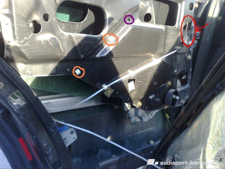

Las distintas partes del cierre se conectan por un sistema de varillas y palancas, si dices que la llave va dura, comprueba las varillas y palancas de esa zona, en todo caso siempre puedes desmontar la cerradura y echar un vistazo, ademas de limpiar y engrasar el mecanismo que siempre va bien. Comprueba tambien especialmente la varilla y el pivotito que sobresale del tapizado de la puerta, no sea que se te haya atrancado o roce algo, muevelo a mano a ver que tal va. Saludos -
problema con el cierre
xaviz responde a lorenzo46 de discusión en Audi 80 / 90 / 100 / A6 C4 / 200 / Cabrio / Coupé
Por lo que comentas me da que algo de lo que has metido del elevalunas te choca con el sistema de cierre, o bien se ha soltado algo del cierre, prueba a desmontar el panel y miralo bien. -
