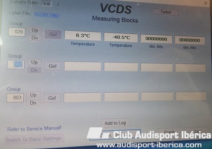

				Group 20 engine, valor extraño.
jose_bkw publicó una discusión en Audi A6 / Allroad C6 (2005 - 2011)

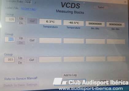

Lo pongo aquí porque es más habitual ver un 3.0 tdi 204cv en a6 que en a4 como el mío. Sabéis que información indica el canal 20 de engine. Tengo un valor extraño de temperatura y no lo encuentro por ningún lado. Mi vehículo no tiene dpf. Dejo aquí una foto. Gracias. -

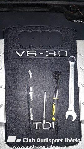

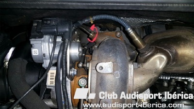

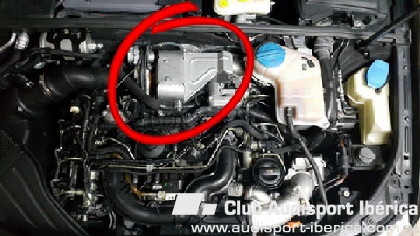

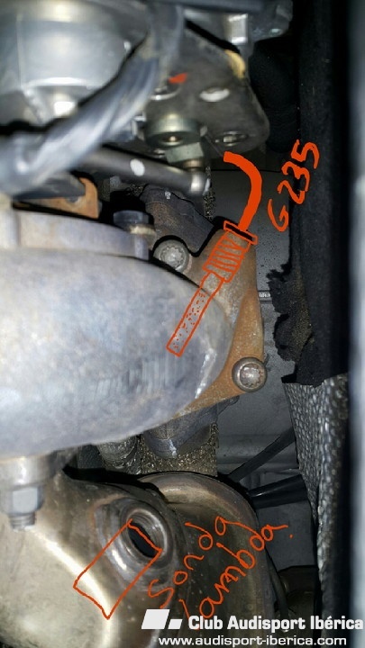

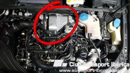

	Aquí el famoso sensor de los tirones Probado el coche y como la seda. El modelo mío es un 3.0 tdi quattro avant tiptronic. La referencia para el manual el terminada en H en lugar de A. En cualquier otro modelo el proceso es muy similar. En taller 225 + iva En casa 99 y 20 minutos.
	Y por fin desconectamos sensor y lo quitamos con la llave fija de 17. Conectamos el sensor y a funcionar.
	Bueno pues aquí dejo un brico fácil por si a alguien le pasa y se puede ahorrar unos euros. Todo empezó con una limpieza de chapelas de admisión y unos posteriores tirones al acelerar. Al meter vagcom marcaba el siguiente error. Pues bueno empezamos La herramienta poca y simple. La torx es de 30 La llave de vaso es de 10 La llave fija del 17 Pues aquí todo el rollo Pues quitamos los tres tornillos de la tapa que cubre el turbo

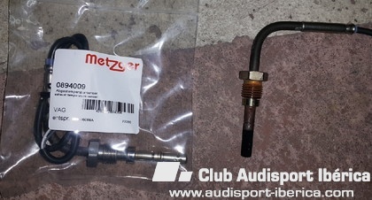

	Bueno pues esta tarde eche un vistazo, dejo posición de como van ubicadas sondas. Por cierto me percaté que el error era de esa sonda y no de la lambda. En caso de ser la lambda lo pone bien claro en vag com.

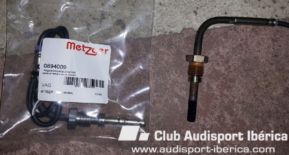

	Acabo de ver pieza en aliespress 50 euros. Revisaré cableado y si es del sensor lo compraré. Si todo sale correcto haré brico y enlace de compra ya que en páginas europeas 108 euros.

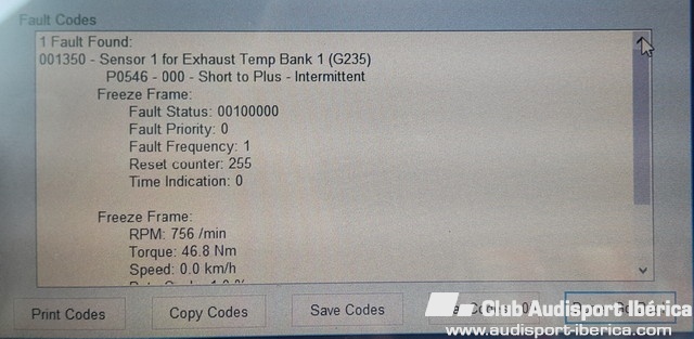

	Bueno pues vuelvo a pedir opinión, anteriormente abrí un hilo exponiendo que tenía tirones después de hacer completa limpieza de admisión (chapelas, egr e inyectores). Pues ahora después de unos días me volvió a dar tirones y me marca error p0546. Mi pregunta es ¿ El sensor es es que está detrás del turbo?. Dejo una captura del error. Por cierto me metí en group 102 y me salía temperatura -53°. Creéis que los tirones provienen de ese sensor.

Bemmequer muchas gracias por tu atención. Ya está solucionado, lo único que hice fue cambiar filtro de gasoil, y a funcionar como un tiro. Para los que tengáis 3.0 tdi es un cambio brutal, yo ayer un poco disgustado aunque note el cambio que había dado el motor los tirones me tenían preocupado. La mujer se lo llevo a trabajar ahora y cuando llegó (30 km + o -) me dijo que un cambio exagerado y eso que no suele notar nada, eso no si antes probarlo yo. CAMBIOS, más fuerza en bajos, más fino el motor y sobre todo cuando aprietas, uffff. Sobre consumos aún no lo se. Mire los canales 72 al 77 para inyectores y correctos, menos mal porque es un famoso BKN. 150.000km y como un tiro. Tengo por ahí un brico sobre cambio automático, ALTAMENTE RECOMENDABLE, pero muuuucho. GRACIAS A bemmequer y carlisu84 por ayudar. SE PUEDE CERRAR HILO -

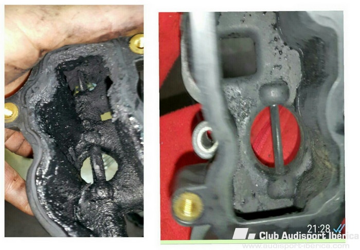

Pues os cuento, tenía 5 calentadores mal de los 6 y me puse manos a la obra y como me tardaban me lie con las chapelas de admisión y egr. Pues hoy después de poner los 6 calentadores nuevos y dejar todo limpio al acelerar con pedal a fondo sobre 3000 y hasta corte me da pequeños tirones fuertes. En el cuadro se refleja en las revoluciones con saltos hacia arriba. Respecto a válvulas tanto de egr, turbo y chapelas de ambas bancadas le hice ajuste básico y todo correcto sin errores. Que opináis? Puede ser que al soltar algún tubo de inyección cogiera algo de carbonilla? O q la carbonilla que había al quitar las cajas de chapelas cayera para dentro de admisión? Dejo foto de como se encontraban chapelas. Gracias
