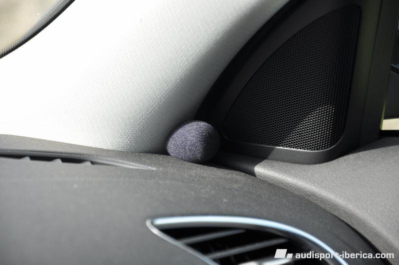

La alcachofa del blue, la puse la lado del montante de la puerta de mi mujer. Pensé en ponerla debajo del botón de intermitentes de emergencia por dentro, ya que hay sitio, y hacerle unos agujeritos bien hechos con broca de 1,5 mm, pero me da yuyu agujerear el coche, ¡que aún me lo dieron el viernes!! Foto. -

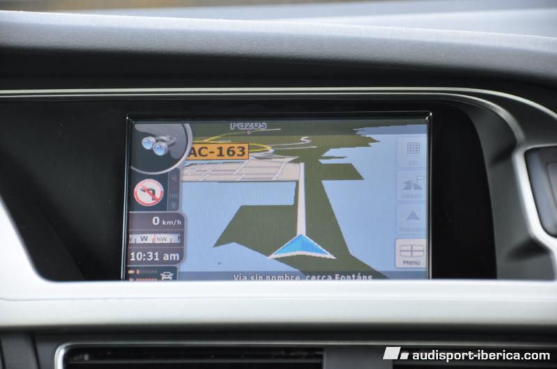

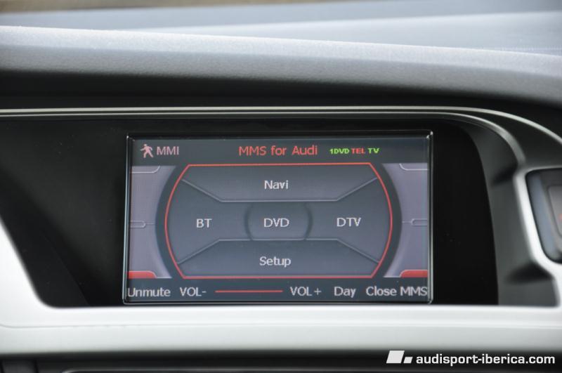

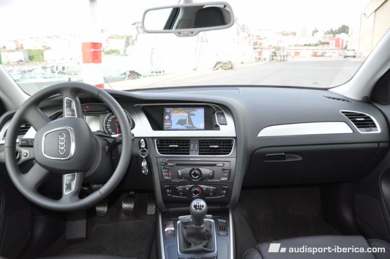

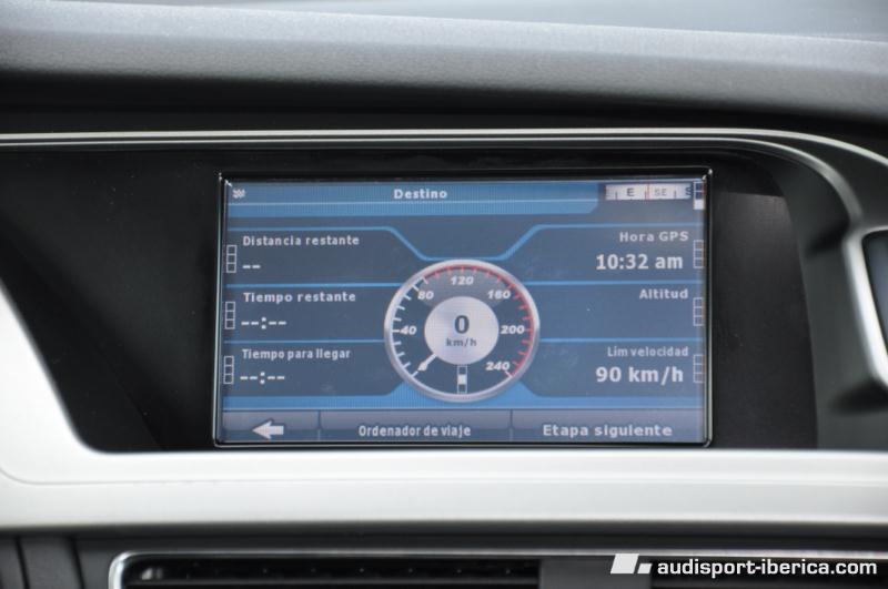

Bueno, pues me he liao a desmontar el coche el domingo por la mañana y en un par de horas tenía el navegador montado. La verdad, es muy muy fácil, pero para desmontar el coche me ha dado lata, ya que tenía miedo de romper algo. Me funcionó todo a la primera, pero a los cinco minutos andando con él, empecé a sentir los acoples del teléfono, que me acompañaron durante todo el viaje. A la vuelta, pasando por una carretera bacheada, la pantalla se volvió loca y empezó a tener vida propia, pasando del bluetooth al navi, saliendo y volviendo a entrar, hasta que se quedó pillada. Se oía la voz del navi, pero no se veía en la pantalla. Ayer lunes por la mañana, desmonté el embellecedor plástico de la pantalla otra vez, desmonté la misma y me la llevé para casa a volver a colocarla con ayuda de un cúter y, como no, se me rompió la tira de cables de la táctil. Solución, diez minutos de brico y..., voila, a la primera. Después lijé el embellecedor por dentro, y le quité dos milímetros por la parte de abajo, (que es por donde más tocaba), y uno por la de arriba. Limpié todo bien, lo volví a montar, y esta vez perfecto. Ayer lunes me tocó trabajar lejos de casa, a unos 100 kms, por lo que probé todo bien. La pantalla perfecta, lo malo es que se me quedó colgado el navi dos veces, una a la ida y otra a la vuelta de noche. Creo que con el soft nuevo que me pasó Súper, lo solucionaré. Os iré diciendo algo. En cuanto a la ferrita, se la voy a poner esta semana, ya que tengo alguna en casa y espero que sea la solución. En general, muy contento con el aparato. Se ve de buena calidad, excepto el dichoso cablecito de la táctil. Lleva un procesador muy rápido, y la respuesta es instantanea. La pantalla es de muy buena calidad, muy sensible, y lo malo es que resta algo de contraste a la pantalla original. Tema de burbujas, imposible, ya que no toca físicamente a la lcd. Probablemente me líe a montar la cámara trasera, visto el éxito de esta en el foro, aunque me da miedo el montaje... En cuanto al bluetooth, yo lo monté a pesar de que tengo el original de Audi, y en él sincronicé el teléfono de mi mujer, ASÍ los dos llevamos bluetooth al mismo tiempo. Se oye por el altavoz del alemán, no hace mute, pero la calidad de sonido es buena. El altavoz lo instalé debajo de la guantera, es decir, encima de los pies al fondo de todo,no se ve nada, y se oye francamente bien. Os dejo unas fotos. -
